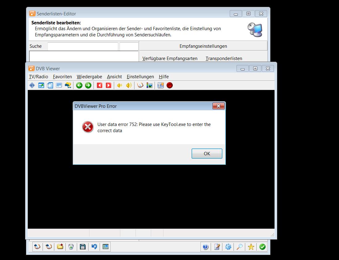

Musste gestern meine PC neu aufsetzen.
Aber so toll das Proggi ist (ihabs seit 2017) so kompliziert ist die neue Version zu installieren
Ich werds wohl lassen müssen und das Herstellerteil zum abspielen nehmen müssen (leider)
Als Anlage mal ein Bild was nach 8 Std beun Start passiert
Du brauchst zum Neuinstallieren die Email vom Kauf damals mit Benutzername (=Emailadresse, auch wenn diese ggf. nicht mehr existiert bleibt sie das Login!), Passwort, Prüfsumme und angehängter *.dvbkey-Datei. In der Mail steht auch daß man diese Daten gut sichern sollte.
Mit dem Login lädst du aus dem Mitgliederbereich die aktuelle Version DVBViewer Pro (derzeit 7.0.2.0) herunter und installierst sie. Während der Installation erscheint das Keytool wo du die Schlüsseldatei *.dvbkey mit dem "..."-Button rechts daneben auswählst, die Daten aus der Mail, also Benutzername und Passwort einträgst. Danach sollte die angezeigt Prüfsumme mit der aus der Email übereinstimmen, dann speichern. Ansonsten schauen ob es einen Tippfehler gab.
Achtung: Falls du mehrere Lizenzen hast/hattest mußt du aufpassen daß der Download aus dem Mitgliederbereich mit genau dem Benutzernamen erfolgt den du dann ins Keytool einträgst. Jeder Download ist individuell auf den eingeloggten Benutzernamen fixiert, wenn Download und Einträge im Keytool nicht übereinstimmen kommt genau deine Fehlermeldung. Also im Zweifelsfall sicherheitshalber das Setup nochmal neu downloaden.
