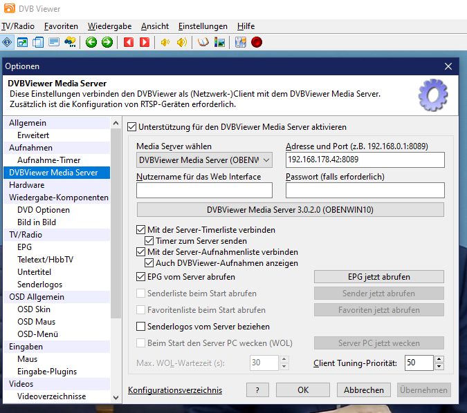

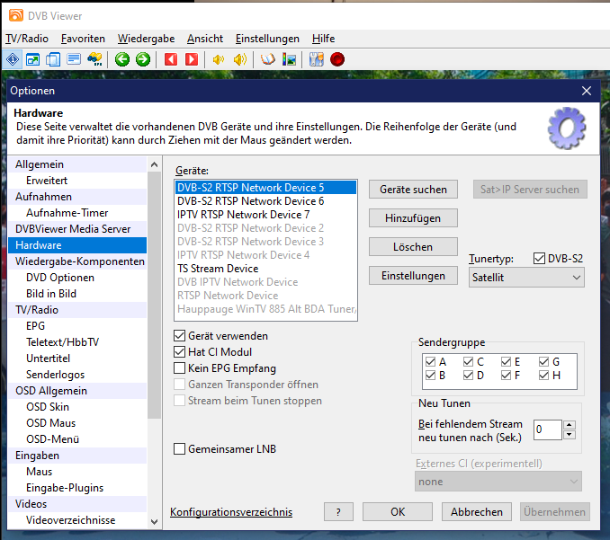

Einstellungen / Konfigurationsbeispiel: DVBViewer - DVBMediaServer - NAS ( Synology )
In der Folge Screenshots, wie die im Titel genannte Kombination funktioniert, da die Hilfe zu den einzelnen Komponenten -sagen wir mal: -  "eher dürftig"  ist:

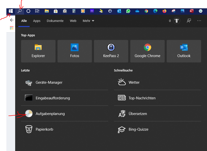

Jetzt:  den roten Pfeil beachten !

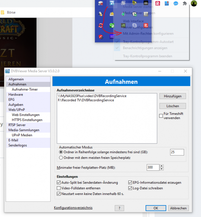

Jetzt auf dem Desktop eine Datei "credentials.bat"  mit rechtem Mausklick erzeugen => NEU => Textdokument => anschließend die Endung .txt von dieser Datei entfernen
Inhalt => genau 1 Zeile :     net use \\MyNAS920Plus\video\DVBRecordingService /persistent:no /user:dvb passwort_ohne_leerzeichen
Auf dem NAS  das o.g.  Verzeichnis ( \\MyNAS920Plus\video\DVBRecordingService )  mit dem User  >> dvb <<  und dem oben eingetragenen Passwort  einrichten
Im nächsten Threat-Posting folgen die Einstellungen, um den Nutzer im System auf das Verzeichnis zu berechtigen....

Jetzt eine Windows-Aufgabenplanung erstellen, um die eben erstellte Datei automatisch zu auszuführen:
Reiter  ALLGEMEIN
  • NAME:  Verbindung Netzlaufwerk MediaServer
  • Speicherort:   \
  • Beim Ausführen der Aufgaben folgendes Konto verwenden:  SYSTEM
  • "Unabhängig von Benutzeranmeldung ausführen"  auswählen

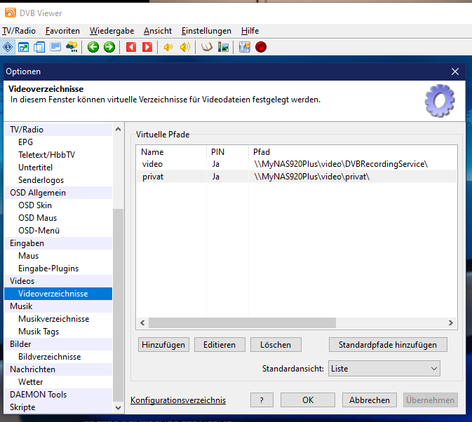

( gelegentlich auch zwischendurch bei den Einstellungen für DVBViewer und DVB MediaCenter, damit die Einstellungen sich in den Folgefenstern auswirken )

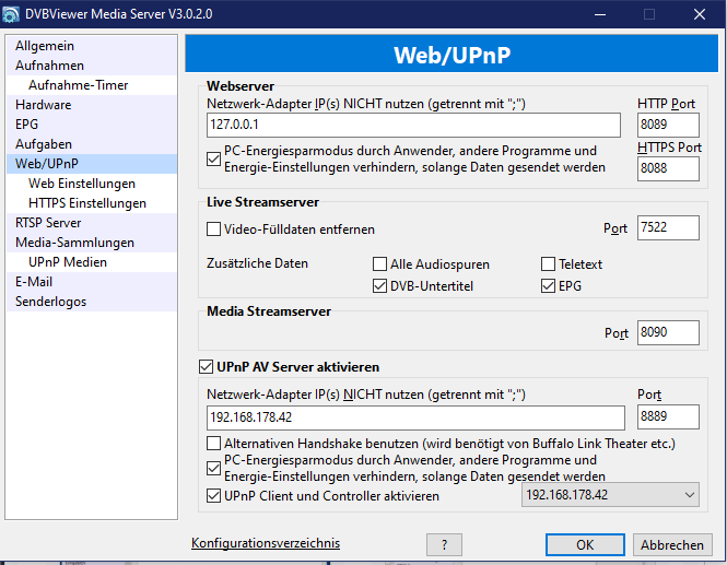

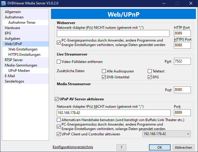

Jetzt muss im Webbrowser ( Adresse:  http://192.168.178.42:8089 )  folgende Anzeige des DVB MediaServers ( Reiter Status )
mit den Größenangaben des Aufnahmelaufwerks sichtbar sein:
 Aufnahmeordner:  \\MyNAS920Plus\video\DVBRecordingService     Gesamt:  Feste Größenangabe ( 1024 GB o.ä)  Frei: Feste Größenangabe ( 923 GB o.ä)
