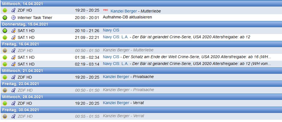

Wenn ich über das Web-Interface eine Sendung aufnehmen möchte ist meine Vorgehensweise, dass ich in der Timeline gehe, dort auf die Sendung, die ich aufzeichnen möchte den roten Aufnahmen-Button anklicke, dann speichern anklicke.
Bei einer Serie, wie Kanzlei Berger gleiche Vorgehensweise, nur vor dem Speichern setze ich einen Haken am Sendetag, hier "Mittwoch" - somit als Serie vermerkt.
Gleiches bei Navy CIS, nur hier Donnerstag angehakt.
Im Timer wird alles richtig eingetragen - so zumindest gestern beim Programmieren.
Heute sieht die Timer-Übersicht so aus:
Interessanterweise gibt es die Sendungen am Freitag 16. und 23.04. überhaupt nicht - weder im ZDF noch auf SAT1 - es läuft in dieser Zeit was anderes.
Und was hat Navy CIS: LA im Timer zu suchen?
Was auch nicht mehr super funktioniert, ist wenn eine Sendung später ausgestrahlt wird, z.B. wegen einer eingeschobenen Sondersendung, die Aufnahme auch dann später startet.
Hab ich da einen Eingabefehler drinne oder ein Fehler in meinen Einstellungen - ich finde es nicht. Bei MediaServer 2.x hat das noch richtig geklappt.
Kann mir jemand weiterhelfen?
Installiert habe ich MediaServer 3.0.2.0 und DVBViewer 7.0.2.0 also alles aktuell.
Grüssle
Das bestreitet die Kanzlei Berger :)

Und Navy CIS läuft bei Sat.1 ebenfalls zur angegebenen Zeit (jedenfalls ungefähr), soweit ich sehen kann.
vor 12 Stunden schrieb guckmal:
Sieht so aus, als hättest du eine Suchvorgabe für Navy CIS mit automatischer Timererzeugung eingerichtet (siehe Webinterface -> EPG Suche). Die findet natürlich auch Navy CIS: LA. Wenn du Navy CIS: LA nicht haben willst, musst du den Suchbegriff präziser formulieren, z.B. Navy CIS$, wobei das Dollarzeichen "Ende des Titels" bedeutet.

In meinen EPG-Daten im WebInterface von DVBViewer stehen diese Sendungen nicht drinne.
Also ich hatte beim Update auf 3.0.2.0 nichts an den Einstellungen geändert.
Wenn ich auf den Reiter "Sender EPG" gehe, ist "automatisch Aufnahme-Timer erzeugen" nicht aktiviert.
Ich hatte die Sendungen nicht über Sender EPG programmiert, sondern so wie oben in meinem Eingangspost geschrieben.
Wo soll ich überhaupt den Suchbegriff eingeben bzw. einschränken?

Das kommt doch nur, wenn ich das Icon "Serie aufnehmen" anklicke, nicht wenn ich den roten Button "Aufnahme" anklicke.
Die "automatisch Aufnahme-Timer" ist aktiv, wenn ich Icon Serie aufnehme nutze.
Dann gucke oben bei "Suchvorgabe wählen" und wähle die "Navy CSI"-Vorgabe aus, die da garantiert zu finden ist. Vermutlich hast du im EPG-Fenster des DVBViewers mal "Serie aufnehmen" angeklickt, ohne zu wissen, dass das eine Suchvorgabe erzeugt.

Indem du darauf verzichtest, im Timer-Dialog Häkchen bei Wochentagen zu setzen, und dafür Suchvorgaben mit dem Serientitel und automatischer Timer-Erzeugung verwendest.
Dann zeigt es aber im Reiter Timer, das Serien-Symbol nicht mehr an. Richtig?
Richtig. Das Symbol soll hier eher "wöchentliche Wiederholung" bedeuten statt "Serie". Dieser Mechanismus ist nur für die Aufnahmen von Serien geeignet, wenn du dich darauf verlassen kannst, dass die Sendezeiten immer gleich bleiben, oder sich nur so geringfügig ändern, dass der für den Timer eingestellte Vor/Nachlauf die Abweichung auffängt. Wer täglich die Tagesschau um 20:00 Uhr aufnehmen will, ist damit gut beraten.
Ansonsten funktioniert es besser mit einer Suchvorgabe. Mit den von mir genannten Einstellungen unter Webinterface -> Konfiguration -> EPG-Update überprüft der DMS nach jedem Update, ob es Sendungen im EPG gibt, die den Suchvorgaben entsprechen. Falls ja, werden für sie automatisch Aufnahmetimer erzeugt. Wenn du also eine Suchvorgabe mit "Navy CIS" als Suchbegriff gespeichert hast, erzeugt der DMS für alle Sendungen einen Timer, in denen "Navy CIS" vorkommt. So sind auch die Timer für "Navy CIS LA" entstanden.
Wie die Suche abläuft, lässt sich auf der Seite "EPG Suche" für jede Suchvorgabe separat detailliert festlegen. Z.B. kannst du einstellen, ob nur im Titel, auch im Untertitel oder sogar in den langen Beschreibung von Sendungen nach dem Begriff gesucht werden soll. Bereits vorhandene Suchvorgaben, die du bearbeiten willst, wählst du in dem Feld "Suchvorgabe wählen..." aus. Wenn du Änderungen durchgeführt hast, klickst du abschließend auf Speichern.
Es gibt einen Mechanismus, der erzeugte Timer automatisch deaktivieren soll, wenn du eine Aufnahme schon hast oder es sich um eine Wiederholung einer bereits erfassten Sendung handelt. D.h. du siehst dann noch in der Timerliste, dass die Sendung kommt, aber ohne ein Eingreifen wird sie nicht aufgenommen. Die wichtigen Optionen dafür beginnen auf der Seite "EPG-Suche" unten rechts mit "Auto-Timer deaktivieren bei vorhandenen Aufnahmen mit gleichem...". Meistens hat man hier Titel, Untertitel und Aufnahme-Timer angehakt.
Leider funktioniert die Erkennung von Wiederholungen in letzter Zeit nicht mehr so gut, weil die Sender neuerdings an den Untertitel gerne etwas wie "WH vom Samstag" anhängen. In dem Screenshot in deinem ersten Post kann man das schön sehen. Bei "Kanzlei Berger" hat es funktioniert. Die Timer für die Wiederholungen sind deaktiviert. Aber aus dem genannten Grund nicht bei der Wiederholung von "Navy CIS LA - Der Bär ist gelandet". Das nächste Release wird eine zusätzliche Checkbox bieten, mit dem man den DMS anweisen kann, solche Zusätze zu ignorieren.
Danke für die Aufklärung.
Jetzt ist mir auch klar, warum die Folgesendungen im Timer standen, da dann aber deaktiviert.
