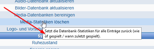

Hat super geklappt. Sogar die Meldung ist eingebaut, dass man erst den Viewer aktualisieren soll.?
Dafür von mir eine kleine Aufmerksamkeit für die Weboberfläche im Anhang. ?
Danke :) Habe ich korrigiert. Kann auch jeder in der Datei C:\Program Files (x86)\DVBViewer\Language\rc_deutsch.lng  selbst durchführen.
Endlich konnte ich auch mal eine Kleinigkeit beitragen. Immer gerne! ?
