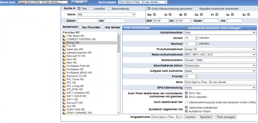

Ich klicke im Sender EPG auf diese Sendung
und dann auf "Serie aufnehmen". Im erzeugten Autotimer steht <SearchPhrase>&quot;Once Upon a Time - Es war einmal ...&quot;</SearchPhrase>. Der Rest ist alles auf Standard.
Leider wird damit aber nichts gefunden. Wenn ich das hintere Anführungszeichen oder beide wegnehme und sonst nichts ändere, dann werden die Sendungen gefunden.
Der Autotimer sieht so aus:
