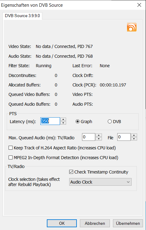

Anhängend das Log sowie die Eigenschaftsseite des DVBViewer-Filters bei direketer Ansteuerung der TV-Karten

Tja, ziemlich eindeutig: Kabel1 eingestellt, aber es kommen keine Daten an. Dass EPG vorhanden ist, besagt nichts, weil der DVBViewer und DMS ihn in einer Datei speichern (epg.dat). D.h. er kommt dann von Festplatte, auch wenn es keinen Empfang mehr gibt.
Das Problem liegt also nicht im DVBViewer/DMS oder bei irgendwelchen Wiedergabekomponenten, sondern die DD-Karte liefert einfach keine Daten. Das wiederum bedeutet, es gibt ein Problem mit dem Treiber, oder der Tuner ist defekt, oder es gibt keinen Empfang, warum auch immer. Hast du schon den anderen der beiden Tuner probiert? Er bekommt im DVBViewer Vorrang, indem du ihn unter Optionen -> Hardware in der Geräteliste mit der Maus an die oberste Stelle ziehst, dann Übernehmen.
Rätsel ist gelöst: Die Karte saß nicht richtig ? - blöd, dass sie trotzdem im Gerätemanager richtig dargestellt und auch von diversen Programmen erkannt wurde.
Sry für die Aufregung und Danke für die Lösungsfindung
