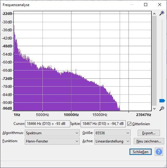

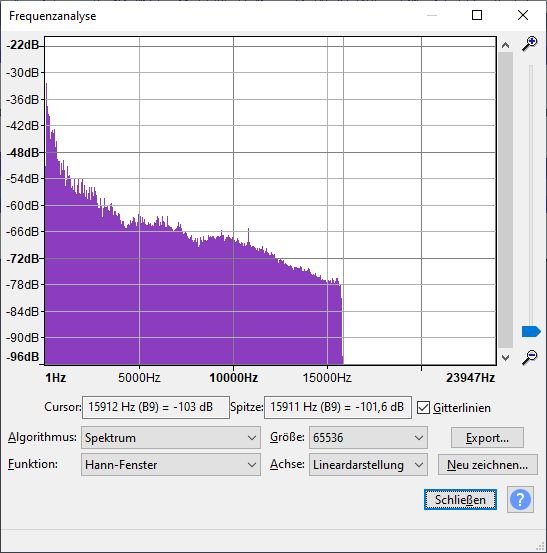

Ich habe je fünf Min gleichzeitig aufgenommen und 218,5 s davon mit Audacity (Analyse, Spektrum zeichnen) analysiert. Sehr deutlich fällt der geradezu abgehackte Frequenzgang von aac und mp3 gegenüber dem sanft ausgleitenden mp2 Übertragungsbereich auf. Es werden bei aac und mp3 die Höhen ganz klar beschnitten
Nach meinen bisherigen Erfahrungen wird aber auch mp2 auf 15 kHz beschnitten und ich bin verwundert, weshalb es heute nicht so war. Muss ich noch untersuchen.
Ich habe nur den übertragenen Frequenzbereich bewertet, ob aac mit fehlenden Höhen dennoch besser klingt als mp2 und mp3 mögen andere entscheiden. Einzig erkennbarer Vorteil ist die auf ca. 40% geschrumpfte Dateigröße. Das Einsparpotenzial erscheint mir in Anbetracht der Datenrate eher dürftig. Ein Trauerspiel, was die ARD da macht und wir Hörer dürfen das auch noch bezahlen. Vielleicht sollen wir Hörer damit weg vom Satellit und hin zu Internet-Streams gelenkt werden.
Cosmo aac 48 kHz, 122 kbps, 218,5 s, 5 Min Gesamtgröße 4.792.254 Bytes
Cosmo mp2 48 kHz, 320 kbps, 218,5 s, 5 Min Gesamtgröße 11.983.680 Bytes
Cosmo mp3 48 kHz, 128 kbps, 218,5 s, 5 Min Gesamtgröße 4.838.400 Bytes

Der Cut-Off bei 15 kHz ist nicht durch den Codec bedingt, sondern durch einen Optimod-Soundprozessor, wie ich von der ARD-Technik erfahren habe. Für UKW schneidet er alle Frequenzen oberhalb 15 kHz ab (siehe hier). Und der so bearbeitete Ton wird dann auch per Satellit und Internet verteilt ;)
Ja, das höre ich auch seit Jahren. Aber wie erklären sich dann der erweiterte Frequenzgang der gemessenen mp2 und die schon immer erweiterten Frequenzgänge bei den Klassik-Programmen? Beschränkungen für den Frequenzhub gelten für FM-moduliertes Radio, für alle anderen macht das keinen Sinn. Zudem ist bei jedem UKW-stereo Empfänger ein Pilottonfilter eingebaut, was zusätzlich um 19 kHz stark filtert. Aber wieso sollen Sat- und Internet-Übertragungen darunter leiden? Warum können nicht alle Sender wie Klassiksender behandelt werden?
Weil eben nicht für jeden Empfangsweg ein eigenes Prozessing und Encoding gemacht werden soll sondern möglichst die gleiche Infrastruktur mehrfach verwendet werden soll.
Wie immer ist das ein fließender Übergang mit temporären technisch bedingten Ausnahmen.
Und nochmal: Der Cut-off kommt aus dem Soundprocessing, nicht aus dem AAC-Encoding. Frequenzspektren sagen aber auch wenig über den Klang und erst recht nichts über das Hörvermögen aus. Viel weiter als 15 kHz dürfte ausser Kindern und Menschen die ihr Gehör immer geschont haben ohnehin niemand hören. Daher hat man dies beim hochbejubelten analogen UKW-Funk (der mit den gleichen Signalen bespielt wird) ja auch so gelegt.
