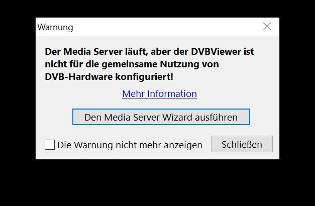

Timo1983 Posted August 8, 2021 Posted August 8, 2021 (edited) Ich habe eine m3u Liste importiert. IPTV Liste import klappt auch. Zeigt alle Sender an aber Wiedergabe: Fehler beim tunen Edited August 8, 2021 by Timo1983 Quote

Griga Posted August 8, 2021 Posted August 8, 2021 7 hours ago, Timo1983 said: DVBViewer auf neuste Version geupdadet und MediaServer installiert In der Kombination gibt es ein bekanntes Problem, das den von dir beschriebenen Effekt bewirken kann, deshalb meine Frage. Wenn du den Media Server nicht brauchst, deinstallierst du ihn am besten wieder. Mit dem DVBViewer alleine ist das beschriebene Problem nicht bekannt, aber es kann natürlich sein, dass die in deiner M3U enthaltenen Adressen in irgendeiner Form ungültig oder mit dem DVBViewer nicht zugänglich sind. Ohne nähere Angaben zu der Art der Adressen kann ich dazu nicht mehr sagen. Quote

Timo1983 Posted August 8, 2021 Author Posted August 8, 2021 Ahhhhhhhhhh meine DVBC Geräte sind weg nahcdem ich MediaServer deinastalliert habe Quote
Timo1983 Posted August 8, 2021 Author Posted August 8, 2021 So alles deinstalliert und wieder neu installiert Alter Zustand wieder hergestellt Quote
