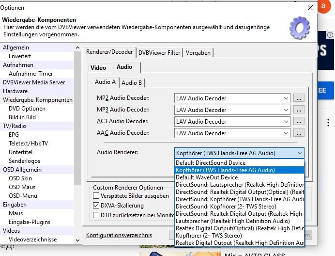

ich habe jetzt mal alle Audio Renderer durch probiert aber die Kopfhörer funktionieren bei keinem.

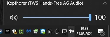

Laut eingestelltem Audio Device müsste der "Kopfhörer (TWS Hands-Free AG Audio) funktionieren, s. Screenshots
Das Problem dürfte weniger in den Einstellungen vom DVBViewer liegen sondern eher in denen von Windows.
Ich bin jetzt gerade drauf gekommen, das auch die Windows System Sounds und die von anderen Anwendungen nicht über die Kopfhörer zu hören sind. Komischerweise funktionieren YouTube Videos, getestet mit Google Chrome und Opera, ganz normal ?!?!?
