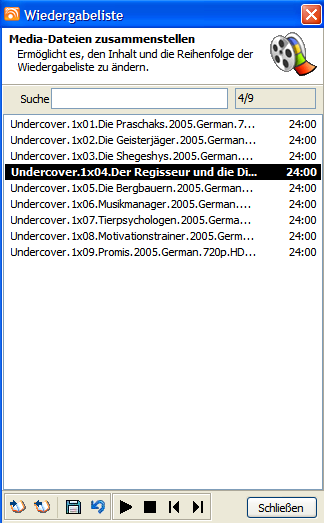

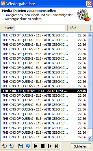

Vorweg: Der Fehler besteht nicht erst seit der letzten Version, ich vermute seit 7.0.0.0 (?), bin aber nicht sicher.
Fehlerbeschreibung: Beim Hinzufügen z.B. einer Staffel einer Serie zur Wiedergabeliste werden die Dateinamen richtig angezeigt - so weit so gut.
Beim Abspielen irgendeiner Folge wird der Titel - hier aus der .mkv-Datei - und die Laufzeit dieser Folge für alle Folgen übernommen.
Dies bleibt auch dann so stehen, wenn die nächste oder eine andere Folge abgespielt wird.
img_0156.png.cd866d5c487927755cc7fff576686275.pngimg_0157.png.3572bd3ecb9627d5eded9278d35d0f0e.png
