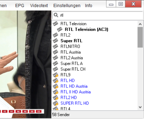

leider kann ich nur ganz wenige Programme empfangen obwohl ich alle Codecs installiert habe und einen Sendersuchlauf durchgeführt habe:
Kann mir jemand sagen wie ich zu den Pricvaten in SD komme?

Ok ok ich gebs zu ich bin ein Amateur ... UND ... deine Hinweise waren richtig. Jetzt funktioniert alles!

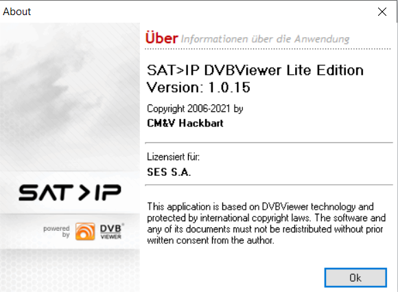

Aber: Ich kam ursprünglich von dieser Seite: https://www.satip.info/resources/products/ und habe tatsächlich das hier installiert. Und nicht wie vorher von mir behauptet den DVBViewer als demo.
Worin besteht der Unterschied zwischen dem SAT IP DVBViewer und dem DVBViewer?
Gibt es den SAT IP DVBViewer auch als Pro Version?

was Du hast ist anscheinend eine OEM-Version (vlg. https://de.wikipedia.org/wiki/Erstausrüster ). Das ist eine Software, die Erstausrüster, also Hardware-Hersteller, bei Softwareproduzenten hinzukaufen anstelle selbst eine Software zu entwickeln (und nach meiner Erfahrung ist dies auch sinnvoll, denn alle andere mitgelieferte Software kam bei weitem nicht an den DVBViewer heran), damit der Käufer ihre Software nutzen kann. Meist handelt es sich um etwas abgespeckte voll funktionsfähige Versionen.
Der Funktionsumfang des DVBViewers Pro ist deutlich größer als der von OEM-Versionen. Er bietet also etwas über die Funktionen der OEM-Version hinaus.
Hier: https://www.DVBViewer.com/de/index.php?page=features findest Du eine Gegenüberstellung der Funktionen vom DVBViewer Pro mit und ohne Plugins (diese kann man beim Erwerb des DVBViewers Pro wie diesen kostenlos im Mitgliederbererich herunterladen) und vom DVVBiewer OEM.
Ich kann daher nur wärmstens zum DVBViewer Pro raten.
