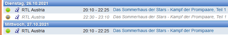

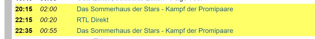

wenn geplante Sendungen (Mediaserver) aufeinander folgen, den gleichen Namen haben und sich die tatsächlichen Aufnahmezeiten (inklusive Vor und Nachlauf Zeit) überschneiden, wird die 2te nachfolgende Sendung nicht aufgenommen.
ist das ein geplantes Verhalten des Mediaservers, oder muss ich etwas umstellen?
die Timer werden mit einem automatischen Aufnahme-Timer erzeugt

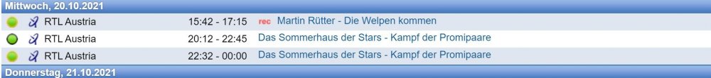

die Bilder zeigen die geplanten Aufnahmen und die Einträge im EPG
in diesem Beispiel wird die 2te Folge "Das Sommerhaus der Stars" nicht aufgenommen.
die Aufnahme der Ersten Folge, endet mit dem geplanten Ende

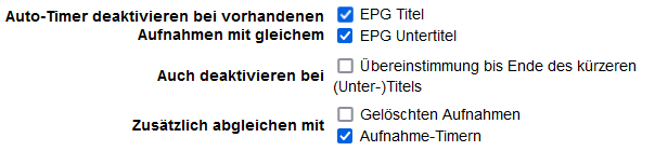

Ein Versuch, das zu reproduzieren: Die Autosuche ergibt
Der Timer für die Wiederholung ist aufgrund folgender Einstellungen für die Autosuche deaktiviert
und die Aufnahme findet deshalb nicht statt. Soweit wie vorgesehen.

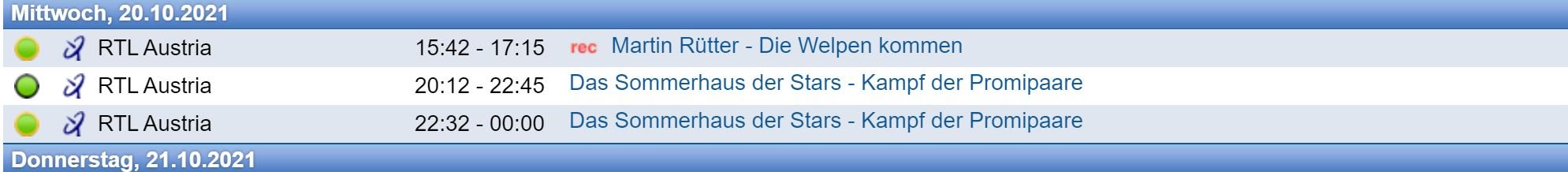

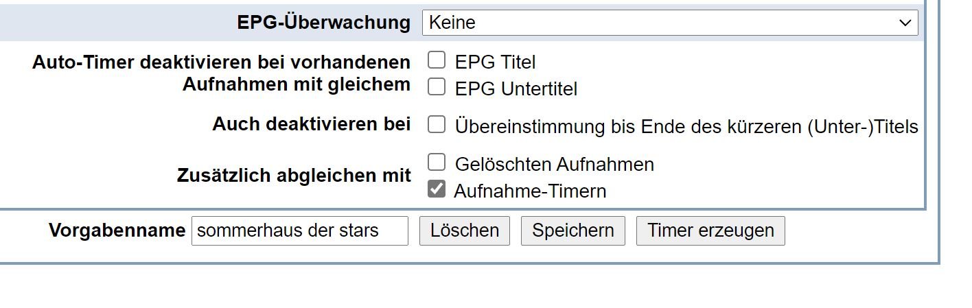

Das entspricht aber nicht deinem Screenshot: Der Timer für die Wiederholung ist dort aktiviert. Außerdem entstammt der Timer für die urprüngliche Sendung um 20:15 nicht einer Autosuche, wie das Icon verrät. Es fragt sich, mit welchen Einstellungen die Timer erzeugt wurden und wie du sie manipuliert hast.
Im DMS ist kein Mechanismus vorgesehen, der Aufnahmen aufgrund sich überschneideneder Timer mit gleichem Namen verhindert.
die automatischen Timer werden richtig hinzugefügt, auch als aktiv angezeigt
Den Timer um 20:15 habe ich nur für den Screenshot aus dem EPG neu erzeugt.
als workaround verwende ich nun für die nachfolgende Sendung einen anderen Sender (RTL und RTL-Austria), dann funktioniert auch die 2te Aufnahme.

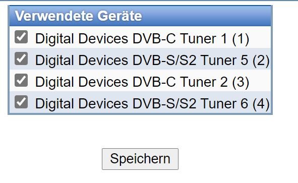

es wäre auch ein 2tes Gerät für die Aufnahme verfügbar, wenn das nicht mit dem selben möglich wäre.
