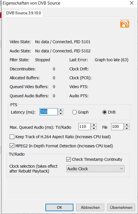

ich komm nicht weiter. Keine Ahnung, wie lange ich den DVBV schon benutze, aber müssten über 10 sein. Wie dem auch sei, jetzt habe ich einen echt komischen Fehler. Ich hatte ein wenig stocken auf einem Kanal und einfach mal aus Spaß über Video B andere Filter versucht und nun geht gar nichts mehr. Egal was ich einstelle, kein Bild/Ton Absturz vom DVBV nach so 10-30sek.
Im DVBV FIlter sehe ich jetzt Graph too late" Fehler. Hatte dann mal mit den max Queue Werten versucht was hinzukriegen, ohne Erfolg.
LAV FIlter habe ich schon neu installiert. DVBViewer mit Reset Konfig auch.
Var 30min war alles noch schick ?
"No data" MEldung bitte ignorieren. Ich kann mit Kodi(/VLC bestätigen, dass der Media Server korrekt läuft. Aber nen Snip vor nem Absturz zu machen ist etwas tricky
habe mal eben aus Spaß ffdshow uralt installiert. damit bekomme ich zwar Audio aber kein Video ....
DIe DVBViewer Filter, da war doch was mit regsvr um die rein und rauszukegeln .... mal suchen
habe was gefunden. lag wohl am EVR enhanced Renderer... mit dem EVR Custom gehts wieder. Den wollt ich gar nicht verstellen....
