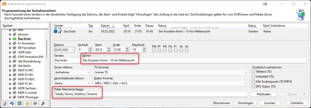

ich gebe bei der Aufnahme-Programmierung immer den von mir gewünschten Sendungstitel ein. Bisher wurde dieser auch bei der Aufnahme als Dateiname verwendet.
Inzwischen wird aber anscheinend der Eintrag aus dem Feld Datei-Namensschema übernommen. Wie kann ich den Dateinamen wieder auf das Feld Name umstellen?

Der DVBViewer setzt den von dir vergebenen Timernamen für den Platzhalter %name im Datei-Namensschema ein. Wenn du nur den Namen haben willst, musst du das Schema auf %name reduzieren.

Das Standard-Datei-Namensschema legst du im DVBViewer unter Einstellungen -> Optionen -> Aufnahme-Timer fest. In der Aufnahme-Programmierung kannst du es dann bei Bedarf für einzelne Aufnahmen abändern.
