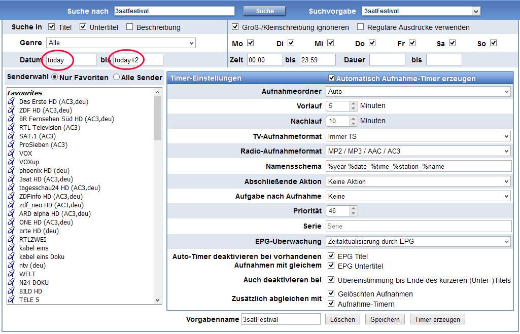

HaraldL Posted March 23, 2022 Posted March 23, 2022 @Bob.Dig was du meinst funktioniert exakt so wie im Anhang zu sehen ? Bei mir sind ALLE Autotimer mit Zeitfenster angelegt, mal nur +1, mal +3/+4 Tage je nach Sender. 2 Quote
Bob.Dig Posted March 23, 2022 Author Posted March 23, 2022 vor 5 Minuten schrieb HaraldL: @Bob.Dig was du meinst funktioniert exakt so wie im Anhang zu sehen ? Bei mir sind ALLE Autotimer mit Zeitfenster angelegt, mal nur +1, mal +3/+4 Tage je nach Sender. Interessant, wie viele Funktionen sich mehr oder minder verstecken, danke Dir. Das für alle EPG-Suchen nun nachzutragen ist mir aber zu viel Arbeit. Quote
