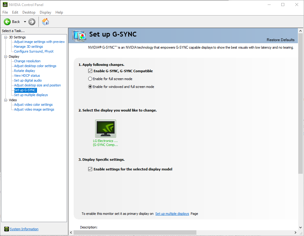

Hat ein wenig gedauert das rauszufinden:
Wenn NVIDIA G-SYNC auch für den windowed mode aktiviert ist (siehe Screenshot), lässt sich DVBViewer Pro nicht mehr ausführen. Das Programm startet, es ist für 10 Sekunden Audio des gewählten Senders zu hören aber die Anwendung reagiert nicht mehr. Sie muss über den Task-Manager beendet werden.
- Wenn G-SYNC im windowed mode aktiviert wird, während DVBViewer läuft, treten keine Probleme auf
- Nur wenn der DVBViewer gestartet wird, während die Einstellung aktiv ist, kommt es zum Fehler
- Wird G-SYNC im windowed mode deaktiviert, lässt sich DVBViewer wieder problemlos starten
Edit: VLC oder Videos im Browser haben dieses Problem nicht.
Gruß,
Zeep
Edited by Zeep
