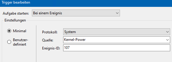

carmen.vvl Posted April 17, 2022 Author Posted April 17, 2022 (edited) Erster Schritt erfolgreich: Einen Shelly schalten nach dem Aufwachen aus dem Ruhezustand funktioniert mit diesem Trigger: Aufgerufen wird wget.exe mit der url des Shelly http://192.168.xxx.yyy/relay/0?turn=toggle, das würde auch bei einer nächtlichen Timer-Aufnahme klappen. Ein entsprechendes Windows-Ereignis beim Runterfahren in den Ruhezustand scheint es aber nicht zu geben... Solange Lights-Out für den Ruhezustand verantwortlich ist, würde es mit einer Benutzer-definierten Aktion gehen, die zuerst wget aufruft und dann den Ruhezustand mit shutdown /h herbei führt. Ein weiterer Shelly ist bestellt 😉 Edited April 17, 2022 by carmen.vvl Quote

YARD2 Posted April 18, 2022 Posted April 18, 2022 (edited) Im Prinzip müsstest du doch einfach auf das Herunterfahren des Windows PCs überwachen - oder ? Das sind ein paar Zeilen Code. Hab ich auch schon fertig in meinem Programmen 😉 Dann sind alle Aufnahmen abgeschlossen. Das kann man überwachen und beim Ausschalten einen http Request senden. Aufwachen würde auch gehen. Wenn der PC an geht, Request senden. Machst du mit Wget. Hab mir ein Programm geschrieben um die medindatenbank immer auf den jeweiligen aktiven PC zu kopieren und wieder zurück zu kopieren damit ich die Positionen des Film hab. Im Prinzip ist dein Problem ähnlich, nur, dass du einen Shelly schalten willst. Edited April 18, 2022 by YARD2 Quote
carmen.vvl Posted April 18, 2022 Author Posted April 18, 2022 @YARD2: Genau, das war mein erster Ansatz, ohne auf 'Innereien' Recording Service zugreifen zu müssen, das funktioniert im Prinzip schon - getestet mit dem Shelly der Außenbeleuchtung... @DetlefM: Ja, nein, per API kann man sicher alles rausfinden, mit Programmieren ist bei mir aber mit einfachen Skripten das Ende erreicht. Dein MediaServerTray sieht aber spannend aus, leider weiß ich mit Deiner Github-Seite nicht wirklich etwas anzufangen. Mit der Forum-Suche finde ich zwar weitere Artikel von Dir, wo Du auch auf Github verweist, es wird auch mal eine MediaServerTray.exe erwäht, die sehe ich aber nirgends. Sicher gibt es irgendwo eine ausführlichere Beschreibung davon? Quote
