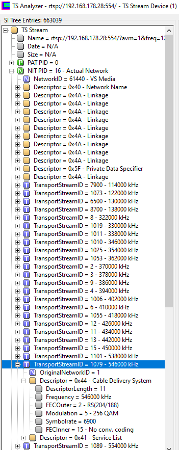

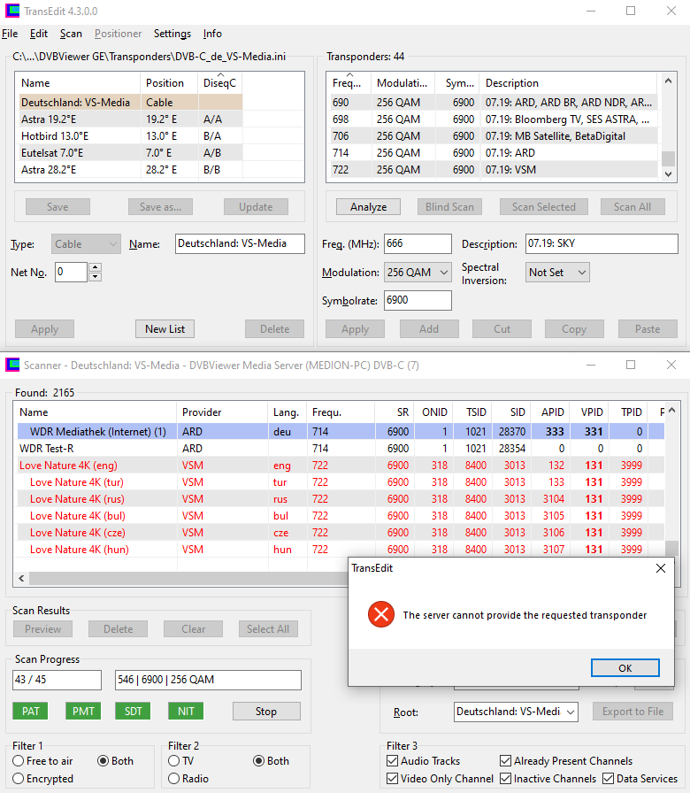

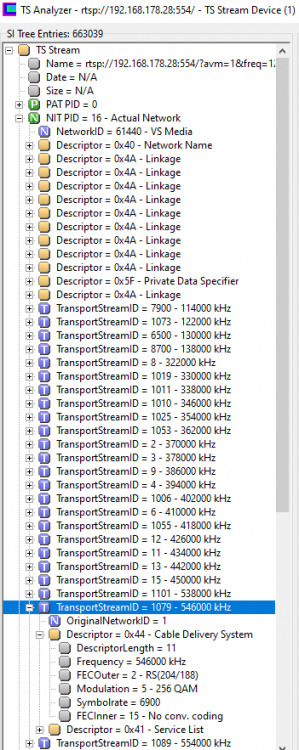

MaDu Posted July 19, 2022 Posted July 19, 2022 (edited) Bei mir taucht auf der Fritz!Box 6490 mit TransEdit 4.3.0.0 die Fehlermeldung "The server cannot provide the requested transponder" nur auf wenn, unter Scannen die Option "Scan NIT and update transponderlist" ausgewählt ist. Die vom Anbieter veröffentlichten Transponder und Parameter sind in der angehängten DVB-C_de_VS-Media.ini vollständig enthalten und empfangbar. Beim Scannen wird neben den 44 bekannten Transpondern ein zusätzlicher Transponder 45 mit den Parametern 546/6900/256QAM "gefunden" (siehe Screenshot), der aber scheinbar gar nicht existiert. Bei Bedarf lade ich auch noch gerne die m3u Dateien von der Fritz!Box hoch. MaDu Edited July 19, 2022 by MaDu Quote
