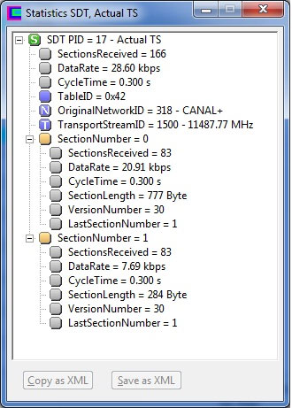

Damit ließ sich die Angelegenheit klären. Dass etwas mit der SDT nicht stimmt, sieht man auch im Analyzer: Rechtsklick auf den SDT-Eintrag in der Baumansicht -> Table Stats -> SectionNumber = 0 aufklappen -> SectionLength = 1049 Bytes. Eine so lange Section ist nach den Spezifikationen nicht zulässig (ETSI EN 300 468  V1.16.1, Abschnitt 5.2.3 Service Description Table (SDT)):
Quote
section_length: This is a 12-bit field, the first two bits of which shall be "00". It specifies the number of bytes of the section, starting immediately following the section_length field and including the CRC. The section_length shall not exceed 1 021 so that the entire section has a maximum length of 1 024 bytes.
Der Scanner arbeitet mit 1024 Byte Puffern für PAT, PMT und SDT. Deshalb droht bei der fehlerhaften SDT Section ein Pufferüberlauf. Dieser wird zwar durch Kürzen der Section auf 1024 Bytes vermieden, aber daraus resultiert gleich das nächste Problem: Nebst anderen Daten fehlt auch die Prüfumme (CRC) am Ende. Der Scanner nimmt deshalb die letzten 4 Bytes am Pufferende als Prüfsumme, die natürlich nicht stimmt. Deshalb verwirft er die gesamte Section.
Durch Ausschalten von Settings -> General -> Drop SI table sections with wrong CRC kannst du das verhindern. Dann zeigt der Scanner die Sendernamen an, außer beim letzten Eintrag (ServiceID = 5199 - Eleven Sports 2 HD). Der Name passt nicht mehr in den Puffer.
Der Fehler liegt hier also beim Anbieter CANAL+ bzw. bei dem von ihm verwendeten Encoder. Er müsste die SDT auf zwei Sections verteilen. Der Analyzer kommt aufgrund eines anderen Funktionsprinzips mit dem Fehler zurecht. Gut wäre, wenn er auf solche Fehler aufmerksam machen würde. Das wäre jedoch eine Heidenarbeit, da es sehr viel gibt, das (theoretisch) falsch sein kann. ;)

du hast recht, ich hab es mal untersucht, nc+ hat es gefixt, indem es nun 2 Einträge gemacht hat ;)
