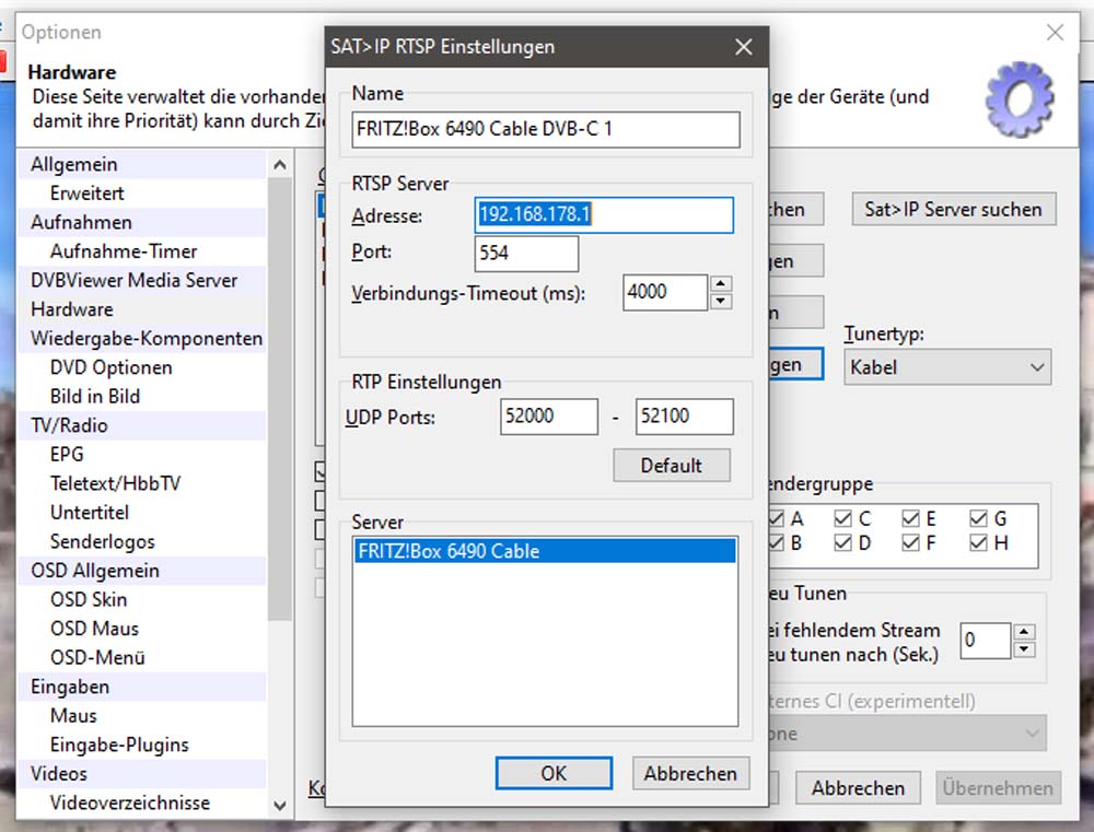

Interssant, danke für den Tip, ich habe auch Störungen im WLAN-Stream, seltsamerweise ca. alle 7-8 Minuten für die Dauer von ca. 20-30 Sekunden. Vielleicht kann mir dein Hinweis helfen, wo kann ich das einstellen?
Wenn ich bei DVBViewer den Pfad Optionen-Hardware-Einstellungen-SAT>IP RTSP anklicke habe ich dort keine TCP-Option, siehe Screenshot.
TCP als Protokoll beruht auf einer "privaten" Verabredung zwischen dem DVBViewer und dem DVBViewer Media Server und ist bei anderen Sat>IP Servern wie der Fritzbox nicht anwendbar.

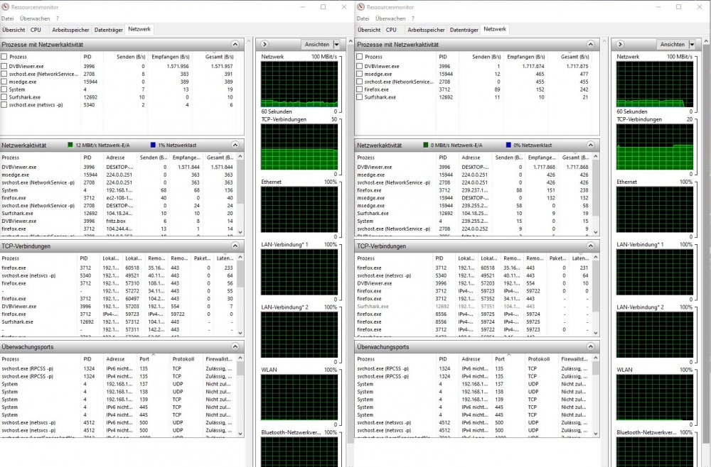

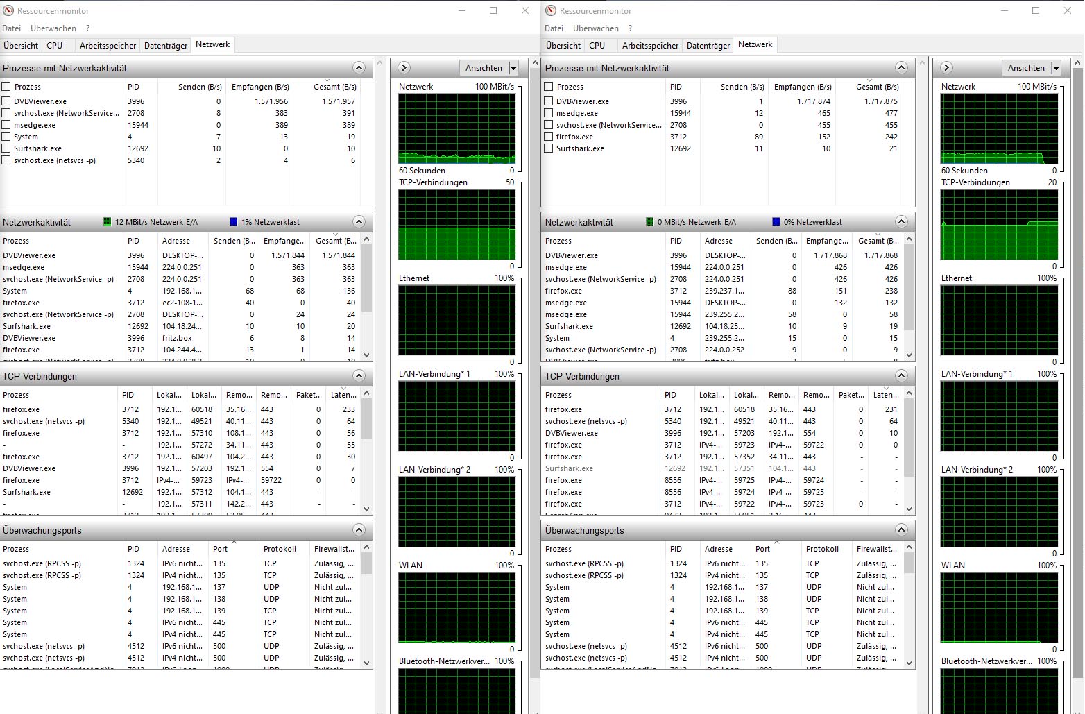

Dann wäre die Frage, welche Aktivitäten alle 7-8 Minuten dein Netzwerk auslasten. Ich würde auf dem Client PC den Ressourcen-Monitor beobachten.
Hallo, habe zwei Screenshots zum Ressourcen-Monitor gemacht, 1 x während des fehlerfreien Betriebs und 1 x bei Auftreten des Stream-Abbruchs. Leider bin ich kein Fachmann, ich werde daraus nicht schlau was den Abbruch verursacht haben könnte.
