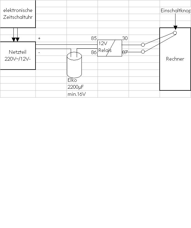

Ich habe mittlerweile alle Treads zum Thema automatisches Starten bzw. Hochfahren aus dem Standby gelesen und ausprobiert. Mein Rechner startet zwar per Windows Taskplaner aus dem Standby und öffnet den DVBViewer, aber es erscheint immer nur ein schwarzes Bild und ohne Ton. Das heißt: Der DVBViewer ist nicht richtig vollständig gestartet und damit funktionieren auch keine programmierten Aufnahmen. Also, bis das Problem anders gelöst wird oder ist, habe ich mir eine perfekt funktionierende Technik einfallen lassen, die auf so simple elektrotechnische Grundlagen aufbaut, das man sich fast nicht traut, so was einem hochkomplizierten Computer mit interner Uhr, Bios, Speicher und was weiß ich noch alles zuzumuten. Aber ich wende es jetzt schon seit über einem Jahr an... ohne einen Ausfall. Das Einzige: Es ist zwar aufwendig jedes mal zu Programmieren. Aber mein Rechner ist zwischendurch ganz ausgeschalten (spart Strom) und wird eine Viertelstunde vorher per Zeitschaltuhr eingeschalten, er ist somit frisch hochgefahren und die Aufnahmen klappen perfekt. Es wird nicht Jedermanns Lösung sein. Aber betrachten wir das Ganze als Übergangslösung.
Hier meine Beschreibung:
Ich habe den Kontakt des Einschaltknopfes mit 2 Kabeln zu den Arbeitsstromkontakten eines ganz simplen Kfz-Relais (12V Gleichspannung, Schließer)gebrückt. Dieses wird von einem handelsüblichen Netzteil 220V~ auf 12V- gespeist. In Reihe von der 12V- Versorgung zu den Spulenkontakten des Relais habe ich einen Elko mit 2200µF (richtig gepolt!) angeschlossen. Dieses Netzteil wird wiederum von einer elektronischen Wochenzeitschaltuhr mit 20 Programiermöglichkeiten angesteuert. Und das war’s auch schon. Muss ich mehr erklären? Das Aufwendige ist das manuelle Programmieren dieser Uhr, möglichst ohne Fehler und hinterher auf „Auto“, oder je nachdem, stellen. Ich aktiviere das Ganze nur für eine Minute (kürzer geht leider nicht). Wenn die Zeitschaltuhr einschaltet, fließt der Strom über den Kondensator zum Relais, und das nur ca. 0,5 Sekunden, also nur solange bis der Kondensator vollständig geladen ist. Für diese kurze Zeit ist dann der Einschaltknopf des Rechners überbrückt und er schaltet ein. Nach einer Minute ist die ganze Apparatur wieder spannungsfrei und es besteht keine Gefahr. Auch das Entladen des Kondensators führt nicht zu einem Wiederanziehen des Relais.
Nun sollte der DVBViewer im Autostart sein und man darf natürlich keine Benutzer oder Passwörter für den PC vergeben haben.
Wichtig ist, dass man keine zusätzlichen Programmierungen in der Zeitschaltuhr hat( aus vergangener Woche oder so), die den Rechner während des Betriebes dann folglich wieder ausschalten würden. Diese kann man aber auch sichern, indem man die Funktion des Einschaltknopfes beim betätigen auf „keine Funktion“ stellt. ( bei XP: Start/ Systemsteuerung/ Leistung-Wartung/ Energieoptionen/ Erweitert/ „ Beim Drücken des Netzschalters“ – auf „Nichts unternehmen“ stellen).
Viel Spaß und beruhigtes Zurücklehnen während der Rechner automatisch aufnimmt.
Tyll

Da kann man nur sagen: Not macht erfinderisch. Respekt.
Ich finde es immer bemerkenswert, wenn sich Leute was einfallen lassen, anstatt sich nur zu beklagen oder darauf zu warten, dass andere helfen. Sowas könnte Deutschland noch retten. :rotfl:
Hier ist noch eine Skizze von dem ganzen
Tyll
