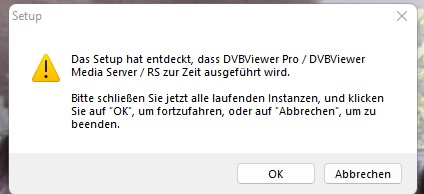

Möchte das Programm Updaten. aber es geht nicht.
Meldung Programm oder teile des Programms ausschalten, aber wie?
Das heißt daß der DMS Media Server im Hintergrund läuft. Schau rechts unten im System Tray nach dem DMS-Symbol, klicke drauf und wähle "Media Server stoppen" (NICHT Tray-Kontrollprogramm beenden!) dann sollte die Installation durchlaufen. Den Media Server kannst du entweder auf gleichem Weg wieder starten oder, was meist sinnvoll ist, auch das Update für den DMS installieren danach läuft er sowieso wieder.

Im System Tray unten rechts finde ich kein Symbol das auf DMS Media Server hinweist.
falls der DMS tatsächlich nicht laufen sollte - ich selbst habe ihn noch nicht installiert, bekomme aber beim Update auch öfters eine solche Meldung - können es auch andere Programme der DVBViewer-Familie sein, die im Hintergrund noch laufen. Bei mir sind das u.a. EPGPlus, der DVBViewer Scheduler, der DVBViewer GE und was sonst noch so möglich ist.
Schau Dir mal genau den System Tray an, Dein Bild ist zu klein, um darauf etwas erkennen zu können. Wenn Du kurz den Mauszeiger über ein Symbol positionierst wird angezeigt, für welches Programm das Symbol steht. Außerdem kann man im Taskmanager (Strg+Alt+Entf) ansehen, welche Programme laufen. Die Symbole der DVBViewer-Programme ähneln sich alle. Außerdem wird der Name des Programmes angezeigt. Im Systray beendet man solche Programme (nicht den DMS wie HaraldL richtig erklärt hat) durch Rechtsklick und Auswahl der entsprechenden Option.

Hallo Webturtle
Habe autoruns Installiert, mit der Suchfunktion aber nur einen zugehörigen Punkt  gefunden.
Aber das war nicht das Problem, es geht weiterhin nicht, kein Update möglich!
Das Programm DVBViewer läuft auf meinem Rechner ohne Probleme, werde keine weiteren versuche machen.
Gruß BoraBora
oder das Tray-Icon ist ausgeblendet (mal "Tray-Kontrollprogramm beenden" geklickt...)
Autoruns ist hierfür nicht ideal, es zeigt überhaupt nicht an was JETZT GERADE läuft sondern nur was beim Start des PCs automatisch mitstartet.
Halte mal die Windows-Taste gedrückt und drücke "R" für das "Ausführen/Run"-Fenster. Da schreibst du "services.msc" rein und startest das. In der Liste die erscheint runter rollen bis "DVBViewer Media Server" und falls bei dem als Status "Wird ausgeführt" steht mach einen Doppelklick auf den Namen vorne in der Liste und klicke auf "Beenden".
Wenn es das war hast du tatsächlich (ggf. mit Autoruns") das Tray-Symbol abgeschaltet mit dem das einfacher gegangen wäre.
Taskmanager oder Services.msc könnten eingesetzt werden, um den DVBViewer Media Server zu stoppen, falls er läuft.
Falls der DVBViewer Media Server tatsächlich installiert wurde, ist es jedoch wesentlich besser und dringend zu empfehlen, DVBVCtrl.exe im DVBViewer-Programmverzeichnis (i.a. C:\Program Files (x86)\DVBViewer) zu starten, um das blaue Media Server Tray-Icon wieder sichtbar zu machen. Sonst hat man vom Desktop aus keine Kontrolle über den Server. Das Mini-Programm DVBVCtrl.exe ist nicht der Media Server, sondern dient nur dazu, mit ihm zu kommunizieren und das Icon und Menü anzuzeigen.
Wenn das Icon sichtbar ist, draufklicken und sicherstellen, dass "Tray-Kontrollprogramm-Autostart" angehakt ist, damit das Icon dort auch bleibt, und auf "Tray-Kontrollprogramm beenden" besser verzichten! Mit "Media Server stoppen" im Menü lässt sich der Server dann jederzeit beenden.

Hallo  Griga
Das war die Lösung!  Läuft alles Super
