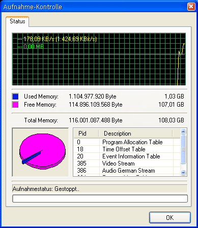

Erstmal ein dickes Lob: DVBViewer ist seine 15.- EUR Wert! Allerdings bin ich scheinbar noch etwas überfordert. Ich habe mit der ganzen Thematik Videobearbeitung, DVB usw erst seit einem Tag überhaupt Kontakt, deshalb hier gleich mal meine erste kleine Frage:
Im Handuch wird der Dialog Aufnahme-Kontrolle beschrieben:
<http://www.DVBViewer.com/griga/Aufnahme.html#Kontrolle>
Sehr nützlich, nur scheinen bei mir die wichtigsten Dialogelemente vollständig zu fehlen. Siehe Screenshot. Was läuft da schief?

Die Version 3.0 ist erst vor kurzen erschienen. In dieser Version hat sich sehr viel verändert. Das Handbuch ist allerdings kurz davor erst überarbeitet worden und noch nicht angepaßt worden.

Ahso ;) Ich habe schon etwas an mir gezweifelt. Die im Programm integrierte Hilfe zeigt wieder andere Screenshots. Leicht verwirrend, aber mit der Zeit wirds schon gehen. Danke.
BTW: Wo kann ich denn dann während der Aufnahme ein manuellen Split durchführen und von Timer auf "Handbetrieb" umstellen? Das war doch grade der Vorteil dieses Fensters.
Die zentrale Aufnahmesteuerung wurde in das Recorderfenster verlegt (Menü DVBViewer -> Recorder Programmierung).
Dort können auch die Timer angepasst und verändert werden.
Ah! Vielen Dank. Das ist dann noch praktischer.
