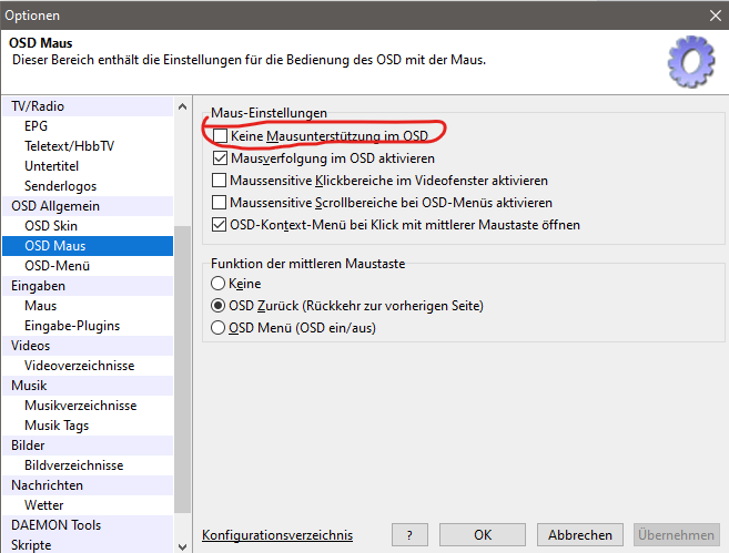

Ich verwende DVBViewer im Vollbild (Version 7.2.4.0 auf Windows 10) auf einem zweiten Monitor am PC (Mausbedienung). Wenn eine OSD-Einblendung aktiv ist, wird das Favoritenfenster am rechten Rand nicht eingeblendet (wenn ich mit der Maus dorthin navigiere), bis die OSD-Einblendung verschwunden ist. Der rechte sensitive Bereich scheint während das OSD aktiv ist, ignoriert zu werden (steht lt. Tweaker auf 10% für den rechten Rand).
Wenn ich die Mausunterstützung fürs OSD deaktiviere, funktioniert es wieder:
Eine wirklich gute Lösung ist das nicht, da sich ja dann die Maus im OSD nicht mehr verwenden lässt.

Das Verhalten, das du beschreibst, ist gewollt, und existiert, so lange ich mich zurückerinnern kann. Und zwar aus einem einfachen Grund: Stelle dir vor, es gibt in dem sensitiven Bereich, in dem der Mauszeiger das Einblenden der Popup-Senderliste auslöst, ein OSD-Element, das anklickbar sein soll. Du könntest es jedoch mit der Maus nicht erreichen, wenn die Popup-Senderliste es sofort überdeckt, sobald der Mauszeiger in die Nähe kommt. Gleiches gilt für die Einblendung der Kontrollleiste am unteren Rand.
Deshalb verhindert der DVBViewer solche Einblndungen bei eingeschalteter OSD-Mausunterstützung, wenn OSD-Seiten aktiv sind, abgesehen von bestimmten Ausnahmen: Das OSD-Hauptmenü verhindert die Einblendung nicht, ebensowenig wie OSD-Dialoge, die immer in der Mitte des Bildschirms erscheinen, oder das HbbTV-OSD, für das praktisch keine Mausunterstützung existiert, weil diese senderseitig implementiert sein müsste.
