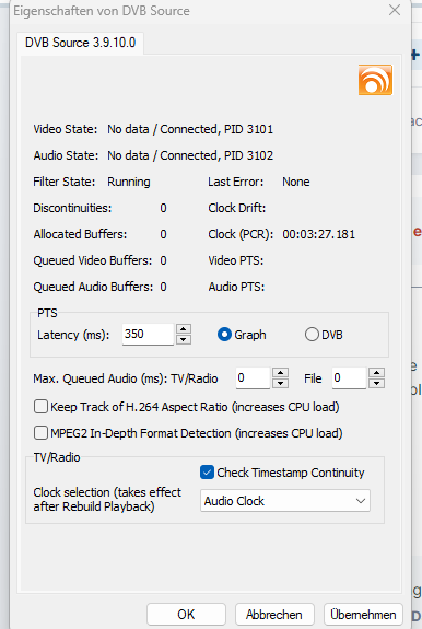

Griga Posted November 25, 2023 Posted November 25, 2023 2 hours ago, Ba Co said: Kabelliste habe ich aktualisiert, Kabel Anbieter ist privat, habe mit Liste Cable all die Sender gesucht. Der erste Screenshot zeigt, dass schlicht keine Daten im DVBViewer ankommen. Also einfach kein Empfang, warum auch immer. Ein Suchlauf mit der Option"Nur Sender aktualisieren" bringt es nicht, wenn die Senderliste so veraltet ist, dass Frequenzen und sonstige Empfangsparameter nicht mehr stimmen. Dann ist i.a. ein Löschen der alten Senderliste und eine komplette Neuerstellung fällig. "Cable All" ist nur ein Notnagel, falls man nichts besseres (= spezifischeres für den Anbieter) hat. Gibt es irgendwo eine Liste, die die belegten Frequenzen und deren Empfangsparameter (insbesondere Modulation und Symbolrate) angibt? Kann HDHomeRun seine Senderliste exportieren, z.B. im M3U-Format? Quote
