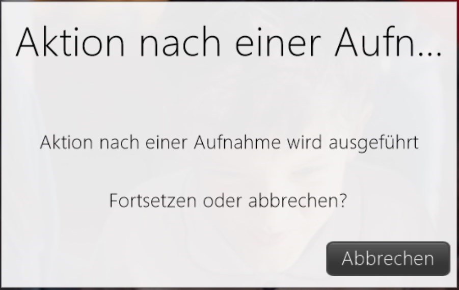

Karthagos Posted February 14, 2024 Author Posted February 14, 2024 Hallo HaraldL, danke für Deine Antwort. Eine weitere Aufnahme hatte ich definitiv nicht programmiert. Jetzt habe ich probeweise zwei kurze Aufnahmeintervalle getestet und, wie das mit den Vorführeffekten so ist, ist der PC nach der Meldung (s. Anhang) jedes mal sauber runtergefahren. Das es nicht geklappt hat, war gestern, am 13.2.2024 um 22:46 h, kann ich die support.zip auch für diesen Zeitraum noch erstellen?. Quote
