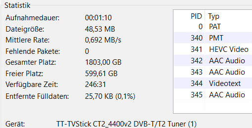

P.P.S. Und es macht auch etwas. Kommt nur nicht viel bei herum (Snowboard-Weltcup im Ersten HD mit DVBViewer aufgenommen):

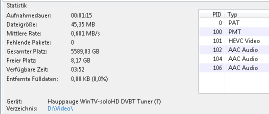

Bei Das Erste HD via BR bekommt er Fülldaten angezeigt; sind dort Adaptation Field Filler, genauso bei ZDF HD. Er nutzt den DVBViewer; den DMS nicht.
Bei mir nimmt der DMS auf - auch, wenn ich im DVBViewer eine Aufnahme starte. Bei ZDF HD sehe ich dabei ebenfalls Fülldaten.

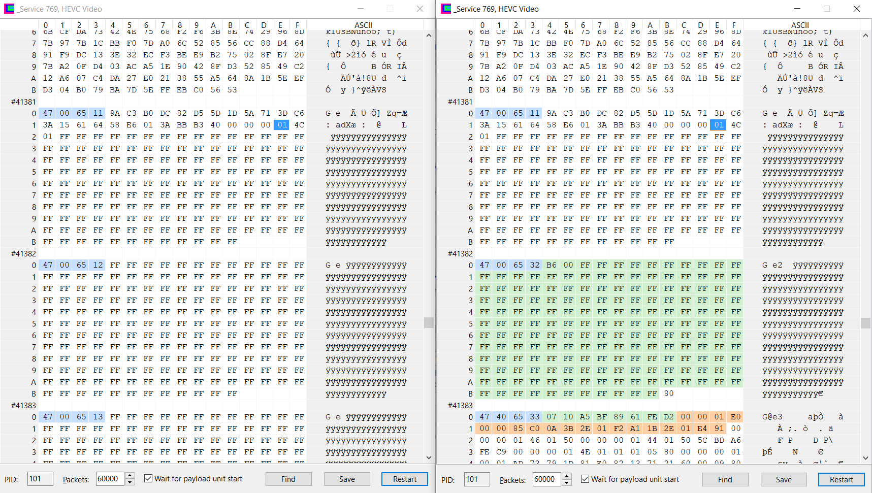

Bei Das Erste HD via hr bleiben die Fülldaten dagegen bei komplett 0:

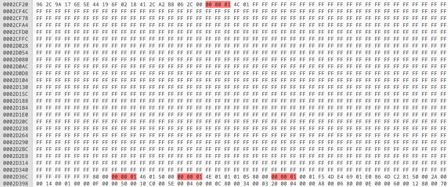

Im Hexeditor kann man sehen, dass die Filler-NALU dort vorkommt (hier Video-ES der Aufnahme demultiplext), und der Block auch groß genug ist, dass ein Teil davon (auf TS-Ebene) verworfen werden müsste:
image.thumb.png.718b33a0930496e6d91aaf155758c83d.png:
Hier ein entsprechendes TS-Paket (nicht identisch mit derselben Stelle, wie im Screenshot davor):
Dahinter kommen in der Aufnahme bei der Video-PID dann nochmal über 10 TS-Pakete, die ausschließlich 0xFF im Payload haben.

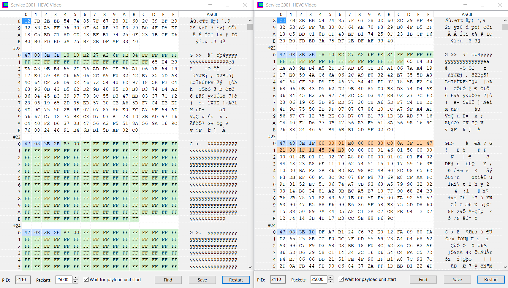

ZDF HD via DVB-T2 scheint auch nur Adaptation Field Stuffing zu verwenden. Links das Original (Aufnahme per TransEdit mit selektierten PIDs), Rechts nach Bereinigung durch TSPlayer (der dürfte ja bzgl. Fülldaten-Entfernung dieselbe Implementierung haben):
Beim BR-Fernsehen über den BR sieht es genauso aus.
Hier die Aufnahme von Basic.Master (Das Erste über den hr), hier handelt es sich offensichtlich um Filler NAL Units. Links seine Originalaufnahme mit dem DMS erstellt und aktivierter Entfernung von Fülldaten, rechts wieder nach Bereinigung durch TSPlayer:
Leider habe ich aktuell selbst keine Empfangsmöglichkeit von DVB-T2 über den hr und beim BR ist es wie erwähnt "nur" Adaptation Field Stuffing...

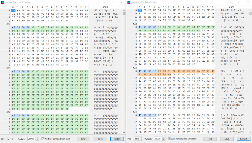

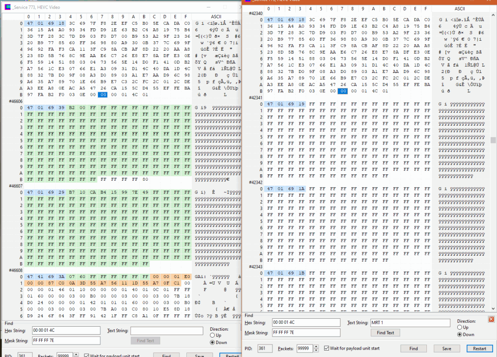

Zwei Aufnahmen gleichzeitig vom selben DVB-T2-Sender (One HD, Straßen von San Francisco), eine mit dem DMS und "Fülldaten entfernen" (Hexview links), die andere mit dem DVBViewer ohne die Option (Hexview rechts):
Man sieht in beiden Screenshots den Beginn der Filler NAL Unit 00 00 01 4C im gleichen Paket. In der DVBViewer-Aufnahme rechts folgen weitere zu der Unit gehörende mit FF gefüllte Pakete. Insgesamt sind es 7 Stück. Die fehlen in der DMS-Aufnahme, in der man jedoch sieht, mit welcher Boshaftigkeit :devil: der Muxer Filler NAL Unit und Adaptation Field Stuffing kombiniert.

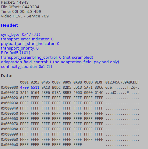

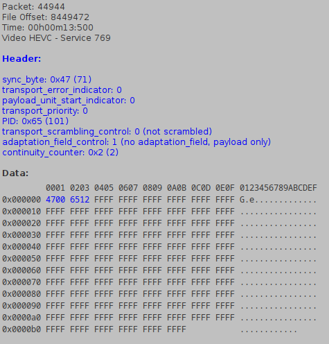

Nach dem oben gezeigten TS-Paket geht es in der Aufnahme mit folgenden TS-Paketen weiter:
image.png.fabe73c29b5529a877e56b085522e700.png   image.png.28b21b03ebff59cb56134e5c07c002a7.png
usw.....ergo nur Payload und zwar genau der, den er hier eigentlich verwerfen müsste.

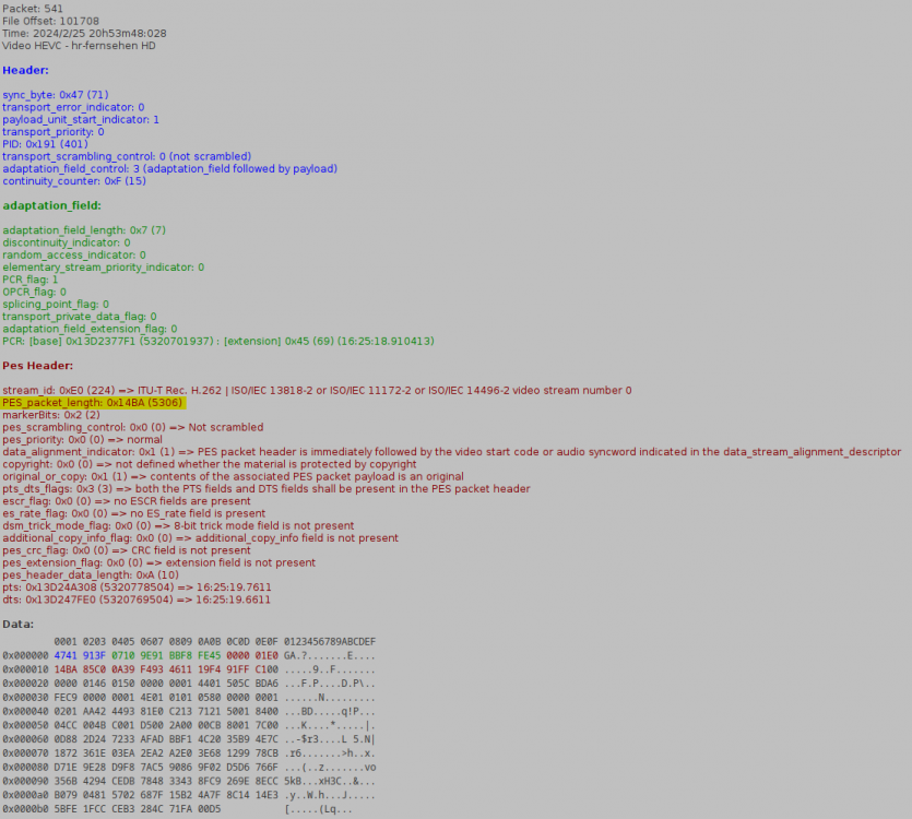

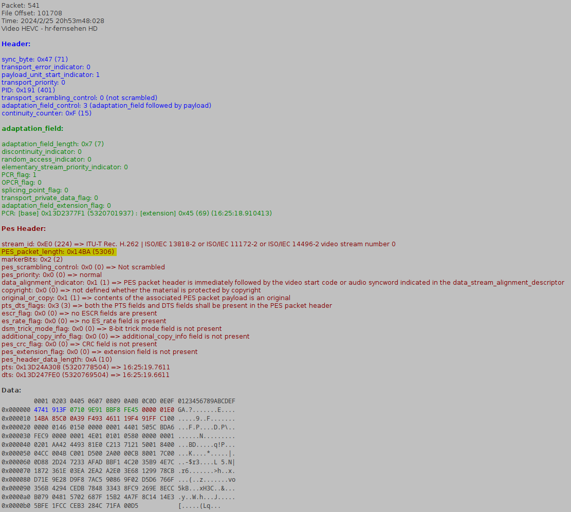

Bei dem PES-Paket, von dem ich die Screenshots gepostet habe, ist die PES-Länge auf 0 gesetzt. Kann es sein, dass im DMS (und ggf. auch DVBViewer) die PES-Länge pauschal mit 0 überschrieben wird? Denn bis zum nächsten PES-Paket hat die Video-PID ~35 TS-Pakete, deren Payload ergo ~6,5 KB ist und längenmäßig vom PES-Längenfeld abgebildet werden könnte.
Denn........ein Blick in einen kompletten, unveränderten Muxdump zeigt: Es kommt vor, dass es eine PES-Länge > 0 gibt (siehe Screenshot). Bisher kam mir dieser Fall noch nie unter; bei Video-ES habe ich da ausnahmslos immer 0 gesehen - wie du schon sagst, weiß der Encoder ggf. noch gar nicht, wieviel Platz er braucht. Und normalerweise ist das PES-Paket für ein Frame ja größer, als die 16bit es codieren könnten. Aber bei der Muxausnutzung bei DVB-T2 mit HEVC kann das natürlich auch mal kleiner sein. Ist ein ungewöhnliches Verhalten, aber ich sehe da jetzt erstmal keine Nonkonformität.
Man könnte die TS-Pakete innerhalb einer Filler-NALU hier dann ja trotzdem rauswerfen, indem man die PES-Länge für die Video-PID halt pauschal einfach immer auf 0 setzt (falls das nicht bereits passiert; s.o.) - egal, welcher Wert vorher dort stand.
