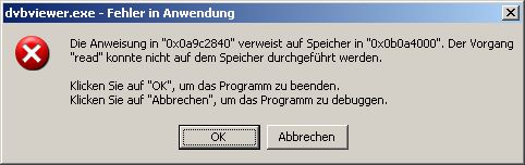

Seit rund einer Woche habe ich von Zeit zu Zeit bei der Aufnahme Absturzprobleme. Ich benutze die Recorderversion vom 20.3.2005, die DVDBVierer Version 2.3 vom 27.11.2004. Bisher hat ja auch alles geklappt.
Anbei die geforderten Dateien und die Fehlermeldung des Absturzes.

Keine besondere. Was hast du vor einer Woche geändert?
Ich würde erst mal eine aktuellere DVBViewer-Version probieren. Für die Benutzung des Videorecorder Plugins ist z.Z. (noch) der DVBViewer GE erste Wahl. Eine verbesserte Kooperation mit dem DVBV 3.0 wird es in Zukunft geben.
Danke Griga für den Tipp!
Ich habe auf Deine Version umgestellt, und es scheint nach rund 15 GB Aufnahmen so auszusehen, das die Abstürze vorbei sind.
Mir ist bei den Programmversionen aufgefallen, das diese sich um rund 200KB in der Größe unterscheiden. Was hast Du rausgeworfen, ohne das man das merkt (oder wurden deie features nie gebraucht)?
Na jedenfalls danke, es klappt wieder anstandslos!
