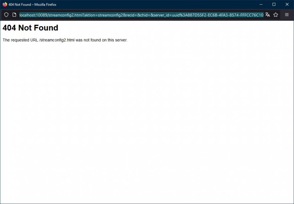

Ich öffne im Webinterface den Media-Viewer, gehe in den Tab "Medien" und wähle  einen Film aus.
Beim Anklicken des "Play"-Symbols und auch beim Anklicken des Zahnrads erscheint eine Meldung mit folgender Adresse in der Titelleiste:
Bei Zahnrad und "Im Browser wiedergeben"
dsm.MyDynDNS.de:10089/streamconfig2.html?aktion=streamconfig2&recid=&chid=&server_id=uuid%3A887D55F2-EC6B-4FA3-8574-FFFCC76C10EA&objid=7444&aobjid=&itemID=v%23f%234999%235000%2307444&preset=10002&ffPreset=veryfast&subs=-&track=0&startinternal=Im+Browser+wiedergeben&ext=
bzw.
Bei Zahnrad und "Anderer Player (M3U"
dsm.MyDynDNS.de:10089/streamconfig2.html?aktion=streamconfig2&recid=&chid=&server_id=uuid%3A887D55F2-EC6B-4FA3-8574-FFFCC76C10EA&objid=5001&aobjid=&itemID=v%23f%234999%235000%2305001&preset=10002&ffPreset=veryfast&subs=-&track=0&directtrans=Anderer+Player+(M3U)&ext=
bzw.
Bei "Play"-Symbol in der "Medien" - "Videos" - "Verzeichnisse" - "Video-Reportagen" - "Diverse"
dsm.MyDynDNS.de:10089/streamint.html?direct=1&server_id=uuid:887D55F2-EC6B-4FA3-8574-FFFCC76C10EA&itemID=v%23f%234999%235000%2305001&streamid={A53A7800-E401-48DE-982F-C9D3FCC52434}
bzw.
Bei Anklicken des DVBViewer-Symbols (welches ich mit Hilfe von Griga in die "Medien.html" eingebaut habe,
Blitzt kurz das Bild aus der Anlage auf, verschwindet sofort und es erscheint ein "Speichern Datei unter..."-Dialog, welcher eine "Streaming.M3U" speichern will.
Was könnte hier schieflaufen?

Der Fehler 404 Not Found tritt in den genannten Fällen auf, wenn die Datei, die wiedergegeben werden soll, nicht existiert.
Zu beachten ist dabei, dass der Media Server den Film im Webinterface anzeigt, weil er mitsamt seinem Pfad in der Video-Datenbank steht. Wenn die Datei gelöscht, umbennannt oder verschoben wurde, stimmt der Pfad nicht mehr. Dann muss die Datenbank aktualisiert werden (siehe Webinterface -> Seite Aufgaben).
vor einer Stunde schrieb VeroWeed:
Da wird trotz des Fehlers noch unsinnigerweise der Download einer leeren M3U-Datei zwecks Wiedergabe in einem anderen Player veranlasst. Ich schaue mal, was sich dagegen tun lässt....

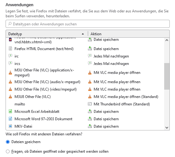

vor 7 Stunden schrieb VeroWeed:
Wenn ich aber im "Stream setup"-Fenster auf "Anderer Player" oder auf mein nachinstalliertes DVBViewer-Symbol klicke, will der DMS die Streaming.m3u speichern. (...) Mir scheint, dass der DMS Probleme hat, die Streaming.M3U an den DVBViewer zu übergeben. Wäre toll, wenn Du hier den Fehler in meiner Konfig finden könntest.
Das ist einfach. Der Fehler sitzt vor deinem Bildschirm. Er versteht nicht, dass der Browser dafür zuständig ist, bestimmte Dateitypen nach dem Download automatisch bestimmten Anwendungen zu übergeben, und entsprechend konfiguriert werden muss, falls das gewünscht ist, z.B. in Firefox unter Einstellungen -> Allgemein -> Anwendungen:
