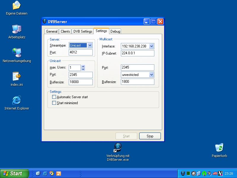

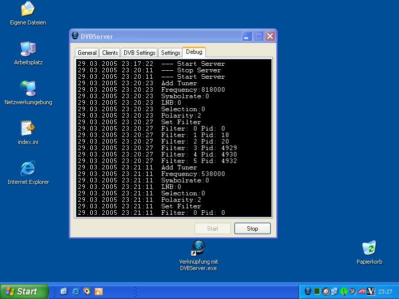

am besten du postest mal screenshots vom dvbserver (bzw. den settings). was zeigt den der debug-tab ganz rechts? erscheinen da pids wenn du am client einen sender tunest? werden pakete gesendet bzw wird eine bitrate angezeigt?

jo also ich hab nur die hälfte von dem verstanden, was du gesagt hast. allerdings hier erstmal die screens von meinen servereinstellungen und der debug console wenn ich mit dem clienten connectet bin und "umschalte".
bilder gehen wohl nicht da hab ichs als anhang gemacht
