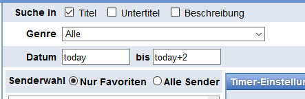

Da meine Timer zu 99.9% aus sehr vielen Auto-Timern stammen und nur ganz selten welche manuell angelegt werden löse ich das hier so:
1. Bei allen Auto-Timern unter EPG-Suche habe ich eingetragen: Datum "today" bis "today+2" (oder gar nur "today+1") so daß er keine Timer z.B. 10 Tage im voraus anlegt die sich dann bis zur Ausstrahlung eher verschieben und Duplikate erzeugen. Man kann die Auto-Timer auch nachträglich in der Liste aufrufen und das bei Datum nachtragen. Also Timer immer nur möglichst "kurzfristig" anlegen, passiert ja eh 2x pro Tag bei der EPG-Aktualisierung:
2. alle paar Tage oder wenn mir solche Duplikate auffallen markiere ich in der Timerliste mit dem Kästchen rechts oben alle Timer und lösche die einfach komplett. Sollte gerade eine Aufnahme laufen nehme ich vor dem Löschen bei dieser rechts den Haken raus. Oder genauso bei manuell angelegten Timern. Danach unter Aufgaben -> Automatisch Timer erzeugen, um alle Timer nach aktuellem EPG-Stand wieder anzulegen.

Habe ich das richtig verstanden, dass mit der Einstellung "today" und "today2" der Timer Eintrag erst 2 Tage vor Beginn der Sendung angelegt wird?
Gibts irgendwo eine ausführliche Anleitung zu solchen "Geheimparametern"??
Das würde ich gerne vertiefen 😉
Edited by pblacky
Ja das hast du richtig verstanden, mit today und today+2 (das "+" muß da sein) sucht der DMS nach jeder EPG-Aktualisierung nur im Bereich heute, morgen und übermorgen und ignoriert Treffer weiter in der Zukunft erstmal, die werden dann ja später gefunden weil das 2x pro Tag stattfindet. Je später der Timer so angelegt wird umso eher stimmt die Sendezeit im EPG dann auch.

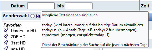

vor 4 Stunden schrieb Griga:
Ein Hinweis auf die Möglichkeit today+x ließe sich womöglich ergänzen
So ungefähr:
Könnte man das noch kürzer/treffender formulieren?
Sowas kann übrigens jeder selbst ergänzen. Zunächst ist im DVBViewer Programmordner\SVCweb in der Datei epg_search.html für die Eingabezeile "startDate" ein title-Attribut mit der Sprachvariablen {lngDateHint} zu ergänzen:
<input name="startDate" type="text" class="datepicker" id="startDate" value="{startDate}" size="10" title="{lngDateHint}"
 und ebenso für die Eingabezeile "endDate". Weiterhin ist im Programmordner\Language der Datei rc_deutsch.lng der folgende Eintrag hinzuzufügen:
lngDateHint=Mögliche Texteingaben sind auch&#10;&#10;today  (wird intern immer auf das heutige Datum aktualisiert)&#10;today+n  (n = Anzahl Tage, z.B. today+2 für übermorgen)&#10;tomorrow  (morgen, entspricht today+1)&#10;&#10;Dient der Beschränkung der Suche auf die jeweils nächsten Tage&#10;
Danach ein Neustart des Media Servers und eventuell ein Neuladen der Webinterface-Seite im Browser, und der Hinweis sollte erscheinen, wenn man den Mauszeiger über das Eingabefeld hält.
