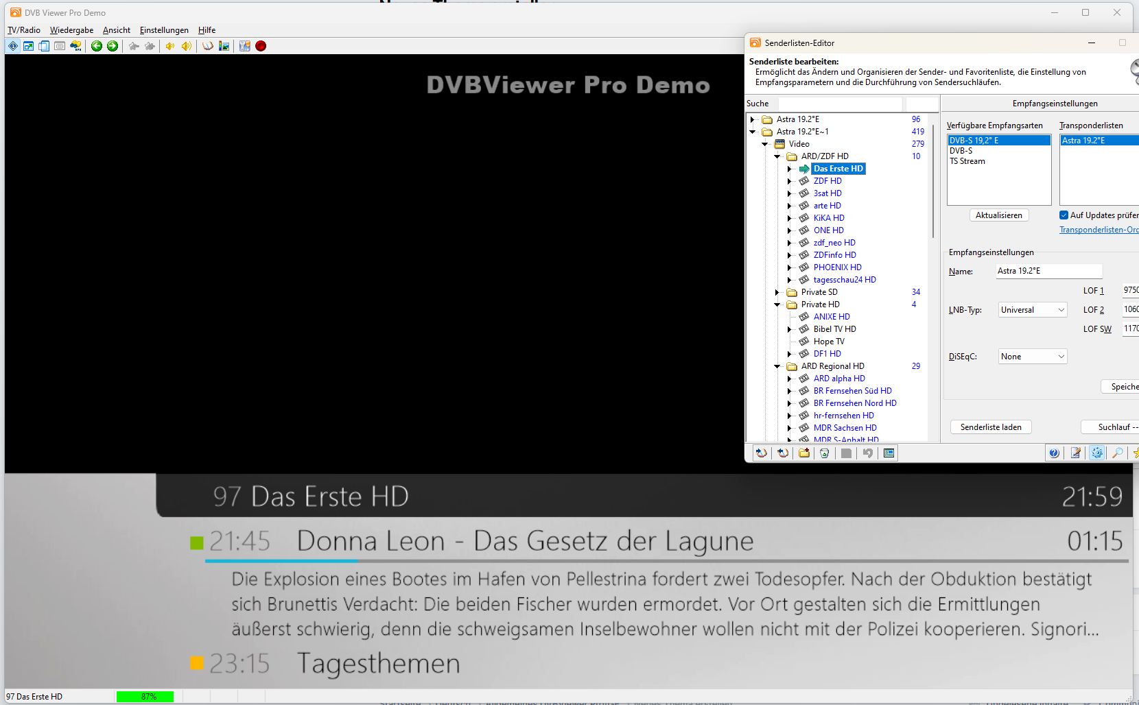

nach endlosem Suchen nach einer Lösung für mein Problem mit meinem Telestar Digibit Twin, versuche ich es hier mal mit einem Forenpost :) Aktuell versuche ich den Telestar Digibit Twin mit dem DVBViewer zum Laufen zu bekommen. Leider findet er beim Sendersuchlauf nicht alle Sender, nur vereinzelt einige öffentlich-rechtlichen (hr oder rbb z.b.) und ein paar Auslandssender. Diese werden aber auch (meist) problemlos angezeigt und dargestellt.
Jedoch möchte ich natürlich auch die restlichen Sender von Astra 19.2 mir angucken. Wenn ich die Astra 19.2 Liste per "Senderliste laden" auswähle und dann beispielsweise versuche ARD HD oder ZDF HD aufzurufen, wird das EPG geladen, die Signalstärke unten links steht auch auf grün, aber es kommt kein Bild. Nur schwarz.

Das DVBViewer.Log zeigt keine Fehler bei der Kontaktaufnahme mit dem Server und der Anforderung von TV-Daten. Soweit also alles bestens. Das Problem dürften die TV-Daten sein, die vom Server kommen. Sie bleiben bei manchen Sendern ganz aus oder sind zumindest unvollständig. Die Ursache könnte eine Defekt im Digibit oder auch Empfangsprobleme sein. Wichtig wäre, festzustellen, was die Sender, die funktionieren bzw. nicht funktionieren (die ein Suchlauf findet bzw. nicht findet), jeweils gemeinsam haben und ob dies einem erkennbaren Muster folgt. Zu beachten ist dabei insbesondere:
  • Polarisation horizontal oder vertikal (H/V)
  • Frequenz unterhalb oder oberhalb von 11700 MHz (Low/Highband, 22 kHz-Signal aus/ein).
Diese Eigenschaften der Sender zeigt der Senderlisten-Editor auf seiner rechten Seite.
Als weiteres Diagnosemittel steht dir die Eigenschaftsseite des DVBViewer Filters zur Verfügung.

Das ist ein Hinweis auf Lücken im Stream, d.h. es sind Daten verloren gegangen. Sowas kann durch Netzwerk-Probleme entstehen, aber dann müssten alle Sender gleichermaßen betroffen sein. Wahrscheinlicher sind in deinem Fall Empfangsstörungen. Manche Frequenzen kommen gut rein, andere schlechter, andere gar nicht.  Das wiederum kann an einem Defekt in den Digibit-Tunern oder in der Empfangsanlage liegen. Um das zu klären, wäre zu testen, ob andere Empfänger am selben Antennenkabel auch betroffen sind.
vor 14 Stunden schrieb Stephan Höhn:
Hatte diesbezüglich auch gelesen, dass da wenn nur dämpfer helfen?
Das eher bei Kabelempfang, wenn der Tuner durch die Stärke des Signals übersteuert wird. Bei Sat-Empfang kann dies bei Gemeinschaftsanlagen mit Verstärker-Elementen auch passieren, ist aber nicht so häufig.
In deiner ListeDigibit.pdf ist kein Muster erkennbar, dass auf ein Problem bei der Ansteuerung des LNB durch den Tuner schließen lässt. Wenn es z.B. bei allen Sendern mit horizontaler Polarisation oder bei allen im Highband (22 kHz ein) gar keinen Empfang gibt (nicht mal verpixelt), kann man davon ausgehen, dass der Receiver diese Merkmale im LNB nicht umschalten kann, also nicht die richtige LNB-Versorgungsspannung liefert oder kein 22 kHz-Signal. Aber sowas sehe ich bei dir nicht.
