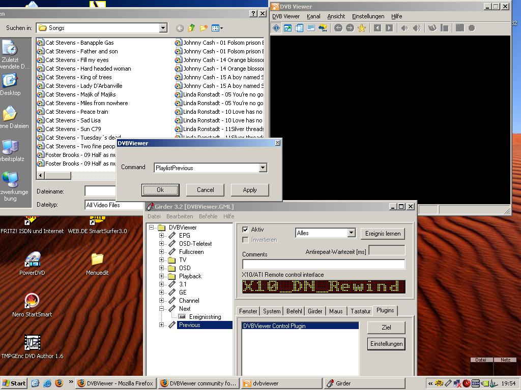

Moppi Posted April 16, 2005 Posted April 16, 2005 (edited) Bei mir funktionieren beim 3.1 die Tasten Next und Previous (für die Playlist) nicht es kommt jedesmal ein "Öffnen" Fenster bei der GE funktioniert es einwandfrei Edited April 17, 2005 by Moppi Quote
