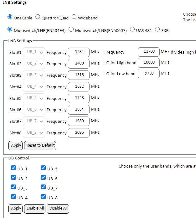

Konfiguration des EXIP: Unicable eingestellt und Sat an RF1 (onecable) angeschlossen.
Einstellung des EXIP:
Tuner setting ist

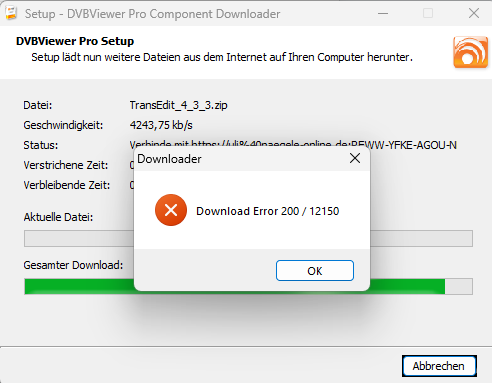

Habe jetzt den DVBViewer deinstalliert und möchte nochmal die Vollversion (wie schon vorher) neu installieren. Dabei ist folgender Fehler aufgetreten:

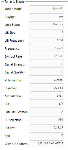

Im Sendersuchlauf wird mir am EXIP418 dann u.a. folgendes angezeigt.
Signal quality und signal strength erscheinen mir ungewöhnlich nieder zu sein. Ich denke, das sollte einen deutlich anderen Wert haben.
Dass der DVBViewer die Kanäle durchschaltet und initialisiert, sieht man am Ändern der Polarisation, die immer wieder wechselt (wg. Suchlauf).

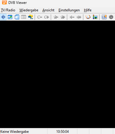

Könnte es an einem zu hohen Pegel liegen, dass ich nur ein schwarzes Bild, bzw. kein Bild bekomme?
Im DVBViewer wird auch "keine Wiedergabe" angezeigt.
Ich denke aber der Download error könnte mal ein Ansatz der Lösung sein???

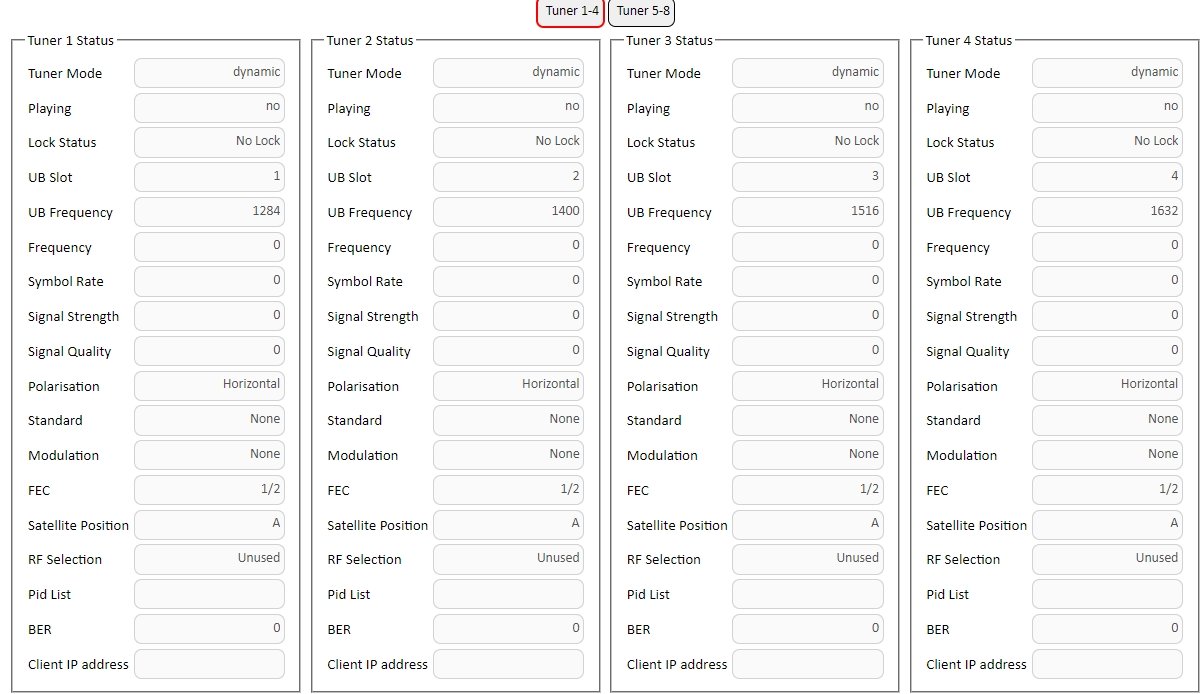

Ich habe mal ein SAT Dämpfungsglied bestellt. Ich habe den Verdacht, dass der Pegel zu groß ist. Die Signalwerte (siehe EXIP Status) sagen aber jeweils immer 0.
Das kann nicht sein. Also entweder kommt kein Signal oder es ist zu groß, also der Wandler wird übersteuert. Warum der Wert dann 0 ist???
also das Thema hat sich erledigt. Der Fehler lag wohl an einer "falschen" einstellung des exip.
Meine Einstellung musste auf EN60604 lauten, warum auch immer. Dann gehts so wie erwartet.
Danke Euch
EN50607 meinte ich natürlich
Edited by Uli Nägele
