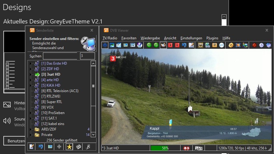

Was jedoch globalgalaktisch wirkt, ist Erleichterte Bedienung -> Hoher Kontrast -> Hohen Kontrast verwenden ein. Dort gibt es ein paar Designs zur Auswahl, bis auf eines alle "Dark Mode", und alle Anwendungen müssen mitmachen, ob sie wollen oder nicht. Dort, wo der DVBViewer eigene Farben verwendet, passt er sich (eventuell nach einem Neustart) an das Farbschema an, außer im OSD.
Im Web findet man auch zusätzliche "High Contrast Themes" zum Download, die sich im Gegensatz zu anderen Third Party Windows Themes ohne Umstände installieren lassen, z.B. hier. Das Ergebnis sieht so aus:
