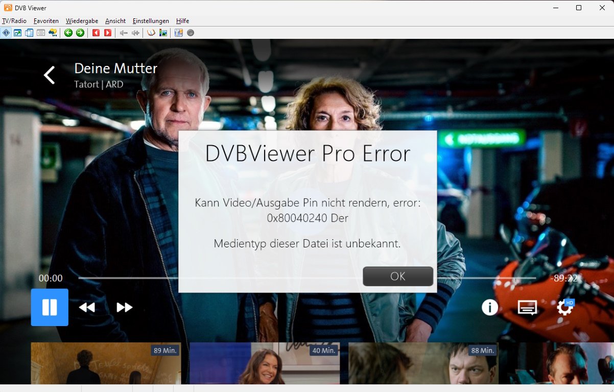

Wollte gerade ca. eine halbe Stunde nach Start vom Tatort über die Mediathek in den heutigen Tatort. Sonst ging das immer. Heute bekam ich diese Fehlermeldung (Screenshot). Möglicherweise liegt das auch am Sender. Alle anderen (älteren) Beiträge aus der Mediathek kann ich abrufen und sehen.
Dem DVBViewer.log ist zu entnehmen, dass es um diese URL geht:
http://ctv-videos.daserste.de/int/2024/08/29/16fa6233-6467-4a15-9f6e-10fe1ff37214/JOB_500701__sendeton_1920x1080-50p-5000kbit.mp4
Da kommt vom Server nur eine Umleitung auf eine Fehlermeldung (403 Forbidden). Auch der VLC oder Firefox können damit nichts anfangen.
Wenn man im Browser die Sendung in der Mediathek aufruft, läuft sie . Bei mir allerdings nur mit Audiodeskription, die sich nicht abschalten lässt. Mit dem Stream Detector Add-On kann man eine HLS-Adresse abgreifen (.m3u8), deren Verwendung in TransEdit aber mit einem Fehler 404 Not Found endet.
Irgndwie kompletter Murks...
