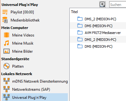

Spricht im Prinzip nichts gegen. Es gibt in den DMS Tweaks (-> DMSTweaker.bat starten) gleich an oberster Position eine Einstellung, die den Namen festlegt, unter dem der Media Server in UPnP-Clients erscheint. Ich habe dort einfach "DMS" eingetragen. Aber dieser Name wird bislang ausschließlich für UPnP benutzt. Er dient(e) im wesentlichen dazu, mehrere Media Server im Netzwerk unterscheidbar zu machen, was allerdings bei aktuellen DMS-Versionen durch den automatisch in Klammern angehängten Hostnamen ohnehin gegeben sein dürfte.
Hinzu kommt, dass neuerdings mehr als eine Media-Server-Instanz auf einem PC laufen kann. Auch hier regelt der DMS die Unterscheidbarkeit automatisch, indem er bei weiteren Instanzen durch einen Unterstrich getrennt die Instanznummer an den Namen anhängt, was dann z.B. im VLC so in Erscheinung tritt:
Dort taucht pro DMS-Instanz sowohl der UPnP AV-Server als auch der auf UPnP basierende Sat>IP Server auf.
Diese Art der Namensangabe könnte man nun für weitere Stellen übernehmen, insbesondere im Webinterface - das wäre flexibel (sofern der Anwender weiß, dass er den Namen mittels Tweak beeinflussen kann) und würde zur Einheitlichkeit beitragen.
