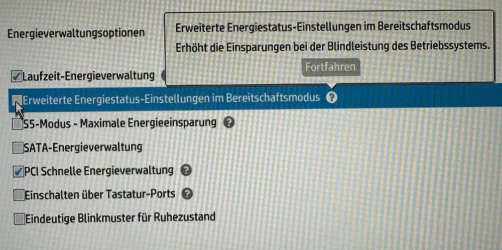

Blackbird81 Posted February 20, 2025 Author Posted February 20, 2025 @Griga So ich hab jetzt das BIOS durch und bin tatsächlich fündig geworden. Das System ist ein HP ProDesk 400 G4 und die BIOS Einstellungen waren alle Standard. Ich habe alle Einstellungen einzeln verändert und auch den Fehler beheben und wiederherstellen können. Es ist eine Option in den Energieeinstellungen (Bild) namens "Erweiterte Engergiestatus-Einstellung im Bereitschaftsmodus" Wird diese Option ausgeschalten funktioniert alles komplett problemlos! Problem ist somit gelöst! Danke für den Beistand! grüße Blacky 1 Quote

Wobesi Posted January 2 Posted January 2 Hallo zusammen, vielen Dank für die Dokumentation dieses Problems. Ich hatte das gleiche Fehlerbild und zuvor vergeblich viele Stunden mit der Suche nach einer Lösung verbracht. Bei mir war auffällig, dass das TV-Bild mit DVBViewer Pro auf dem genutzten PC zwar in Ordnung war, aber die Aufnahmen per DVBViewer Media Server (auf demselben PC) und beim Zugriff auf diesen PC per RDP das genannte Fehlerbild auftrat. Ich hätte die oben genannte BIOS-Einstellung nicht als eine mögliche Ursache des fehlerhaften Verhaltens in Betracht gezogen, dank dieses Beitrags konnte ich die Lösungssuche beenden. Der genutzte PC ist ein HP EliteDesk 800 G4. Daraus könnte man ableiten, dass diese Generation von diesem Verhalten betroffen ist. Mit besten Grüßen Wobesi Quote
