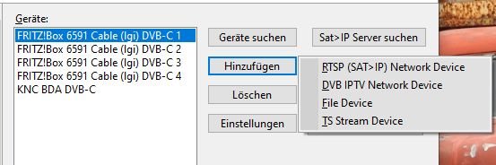

erikafuchs Posted March 3, 2025 Author Posted March 3, 2025 (edited) Kling prima. Ich habe eine Fritz.Box Cable und finde auch die 4 Kanäle - und was mache ich dann? Hinzufügen? Das sieht so aus: Ich habe die Möglichkeiten durchprobiert- RTL geht weiterhin nicht und die ARD geht jetzt auch nicht mehr Edited March 3, 2025 by erikafuchs Quote
Griga Posted March 3, 2025 Posted March 3, 2025 vor 17 Minuten schrieb erikafuchs: Ich habe eine Fritz.Box Cable und finde auch die 4 Kanäle 4 Tuner. Nicht Kanäle. vor 17 Minuten schrieb erikafuchs: und was mache ich dann? Hinzufügen? Nur OK oder Übernehmen. Der Geräteliste hinzugefügt sind die Tuner ja schon. Zu beachten ist, dass der DVBViewer die Tuner mit Vorrang benutzt, die ganz oben stehen. Im obigen Screenshot wären es also die Fritzbox-Tuner. Bei Bedarf kannst du Tuner mit der Maus an eine andere Position ziehen. Quote
