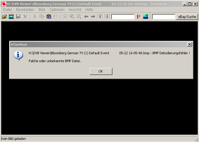

newbiemaik Posted May 22, 2005 Author Posted May 22, 2005 Dann hast du entweder einen Bug im DVBV Pro entdeckt, oder in deinem System legt sich was quer. Ich glaube eher, das letztere ist der Fall. Bloß was könnte es sein. Mit deiner GE-Version funzt der Screenshot, aber beim Öffnen bekomme ich folgende Fehlermeldung: Mit freundlichen Grüßen Maik Quote
Griga Posted May 22, 2005 Posted May 22, 2005 Könntest du Screenshots bitte als Anhang posten? Klickt man auf das obige Bild, wird man, bevor man was sehen kann, bis zum Erbrechen mit Werbung zugedonnert. Quote
newbiemaik Posted May 22, 2005 Author Posted May 22, 2005 Ich Depp, dass hätte ich doch gleich machen können. Mit freundlichen Grüßen Maik Quote
Griga Posted May 22, 2005 Posted May 22, 2005 Jo, das sieht schlecht aus. Habe es gerade selbst noch einmal mit Unchanged probiert - hier ist IrfanView zufrieden. Mehr als DirectX neu installieren fällt mir dazu im Moment auch nicht ein... hast du WinXP? Quote
