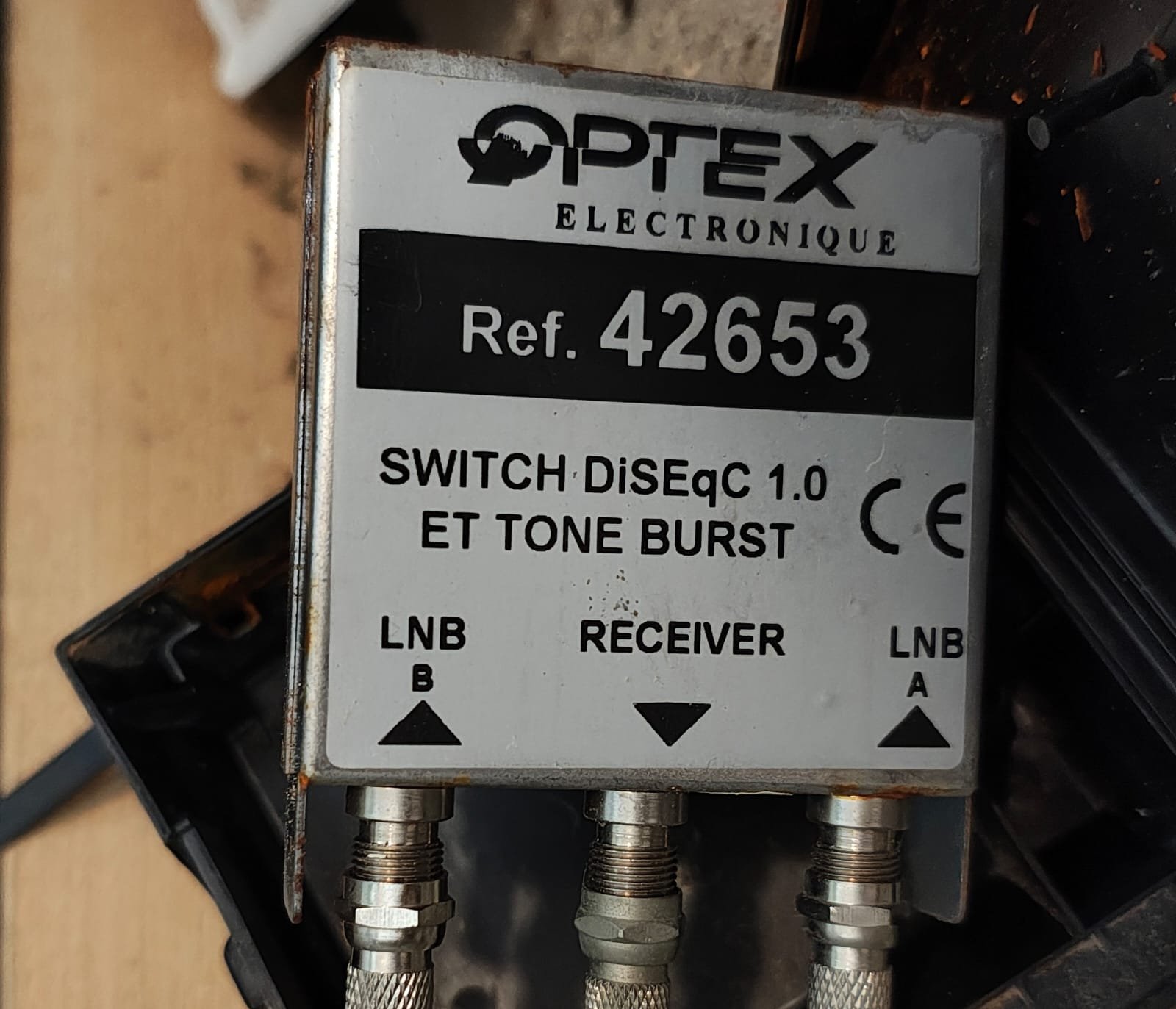

Ich habe eine Installation mit einer Satellitenschüssel mit zwei LNBs die auf Astra 19.3 une Hotbird 13.0 ausgerichtet sind und über einen DiSEqC switch, ich glaube mit 4 Eingängen (nur zwei davon belegt) und einem Ausgang, der mit der DVB-S Karte meines PCs verbunden ist. Auf meinem alten PC hat alles funktioniert, (zumindest Astra, Hotbird habe ich schon lange nicht mehr versucht).

Jetzt verstehe ich gar nichts mehr... ich habe die LNB Eingänge A und B vertauscht und das hat überhaupt nichts geändert : Hotbird geht auf Pos B Astra geht auf keiner Position aber hat Signal nor wenn er auch auf PosB konfiguriert ist. Kann es sein, das der Switch kaputt ist und beide Signale zusammen mischt und irgendwie Hotbird immer die Überhand gewinnt ?

Der sieht so aus, als hätte er schon einiges erlebt. Außerdem kommt er wohl aus Fronkreisch, d.h. das Hauppauge-Gerät müsste mit ihm französisch sprechen. Vielleicht verstehen sie sich deshalb nicht :)
Bevor ich in einen neuen Switch investiere, würde ich jedoch zunächst mittels F-Verbinder den Tuner direkt am Astra-LNB anschließen und testen, ob der noch richtig funktioniert. Da könnte das Problem auch liegen. Ein anderer Sat-Tuner/Receiver für einen Gegentest wäre ebenfalls nicht schlecht.

Auf dem Switch steht DiSEqC 1.0, das klingt eher nach "Port A" (DiSEqC=1) und "Port B" (DiSEqC=2).

Don't call me stupid... Ich habe erst 7 euro in eine neuen Switch investiert, das brachte aber keine Besserung. Ich habe dann das Kabel vom Hotbird LNB ganz entfernt und da war gar kein SIgnal mehr in allen EInstellungen. Bin dann auf's Dach gestiegen und da war der Fehler sofort sichtbar : das Kabel vom Astra LNB hing in der Luft. Die Isolierung ist durch die Alterung geschrumpft und aus dem Verbindungsstecker gerutscht. Kabel wieder neu angeschlossen und alles geht 🙂
