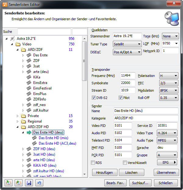

Guten Tag alle zusammen,
warum ist beim Empfangsart Fläche Grau, bei den alten von früher könnten man noch Einstellung vornehmen. Könnt ihr das wieder freigeben.
Danke
PS. ich mal 2 Bilder Hochgeladen, was ich meine

vor 20 Minuten schrieb Fssbb:
Weil es dort nur noch informativ angezeigt wird. Für die Einstellungen ist jetzt die Seite "Empfangseinstellungen" zuständig (auf das Zahnrad unten rechts klicken).

Ok, also kann ich nicht Tief band und Hoch band  tauschen bei den Eizellen Sender.
Wir haben ein Problem mit der SAT Anlage und der Techniker hat vollen Termin Kalender
Fernsehen geht nur wenn Tief und Hochband getauscht werden, Receiver kein Problem nur am PC ist das ja Deaktiviert. Schade 😔

vor 9 Minuten schrieb Fssbb:
Also wie? 22kHz-Signal ein für Frequenzen unterhalb 11700 Mhz, 22 kHz aus für Frequenzen darüber?
Theoretisch könnte das gehen, indem man die ganz Senderliste als INI exportiert, in einem Texteditor geschickt mit Suchen/Ersetzen arbeitet (da müsste LNB-Selection=0 gegen LNB-Selection=1 ausgetauscht werden und umgekehrt) und die Liste wieder importiert. Aber ich bin mir nicht sicher, ob die BDA-Schnittstelle das mitmacht. Ich schaue es mir später mal genauer an., habe gerade keine Zeit dafür...
Ja genau das 22KHz, 9750 - 1060 Tauschen. Danke
