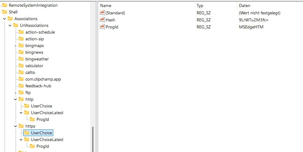

Bin mal in die Reg abgetaucht. Und tatsächlich steht da bei http/userChoice/ProgId/userChoice/ProgId - MSEdgeHTM
In den Einstellungen unter Standardapps ist aber sowohl bei HTTPS als auch HTTP der Vivaldi eingestellt! Da wehrt sich Microsaft wohl unter der Oberfläche?

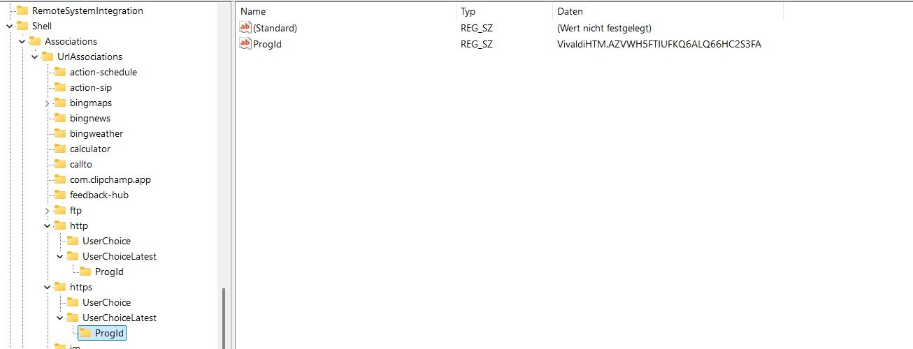

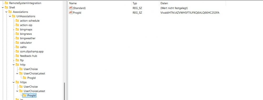

Bei genauerem Hinsehen ist es wohl noch komplizierter. Unter UserChoice steht beidemale der Edge. Es gibt aber jeweils einen zusätzlichen Eintrag daneben "UserChoiceLatest" mit einem Unterordner ProgId jeweils mit dem Vivaldi:
Edited by Klassikfan
vor 12 Stunden schrieb Klassikfan:
Den Schlüssel gibt es bei mir unter Windows 10 nicht. Sucht man nach UserChoiceLatest im Web, erfährt man z.B. hier, dass dieser Schlüssel Teil eines kürzlich unter Windows 11 eingeführten Mechanismus ist, der böswillige Software daran hindern soll, die Verknüpfung von Dateitypen mit Software zu ändern. Auch eine manuelle Änderung in der Registry soll dadurch angeblich verhindert werden.
Andere Programme, die den Standardbrowser über die Registry ermitteln, sind davon ebenfalls betroffen. Der DVBViewer wird wohl in Zukunft erst den neuen Schlüssel lesen müssen, und falls es den nicht gibt, auf den alten zurückfallen müssen ;)
Laut dem oben verlinkten Artikel lässt sich das neue "Feature" in der Registry abschalten (nach HashVersion suchen), was aber relativ kompliziert ist, da die Änderung nur mit Systemrechten durchgeführt werden kann. Adminrechte reichen nicht, so dass man zunächst als Admin den Besitz des Schlüssels übernehmen muss.
P.S. Von dem Problem ist auch der Aufruf des Media Server Webinterface über das Tray Tool betroffen.
Womöglich ist es so entstanden: Windows 11 wurde frisch installiert, wobei zunächst die Progid von Edge als Standard-Browser in den alten Registry-Schlüsseln stand. Dann gab es ein Windows-Update, das die Umstellung auf die neuen Schlüssel mit sich brachte. Windows hat dabei die Progid von den alten Schlüsseln in die neuen kopiert. Erst danach wurde Vivaldi als Standard-Browser gewählt, dessen Progid nur in den neuen Schlüsseln landete. Wäre Vivaldi bereits vor dem Update der Standard-Browser gewesen, wäre das nicht passiert.
