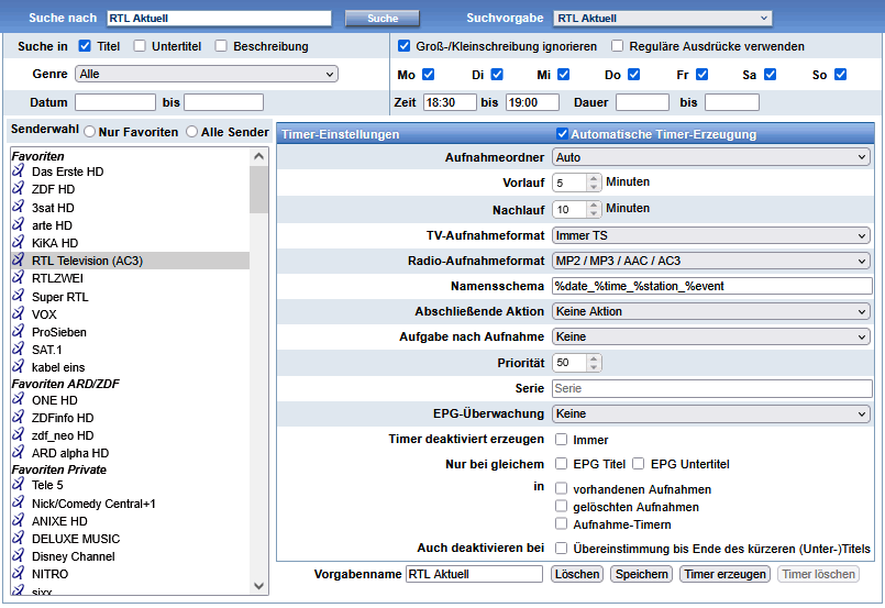

Mir scheint, du sitzt auf dem falschen Pferd ;) Timer mit wöchentlicher Wiederholung sind dazu gedacht, um stur jede Woche an den gleichen Tagen zum gleichen Zeitpunkt etwas aufzunehmen., aber nicht, um sie immer wieder zu editieren, um Aufnahmen an bestimmte Tagen dann doch ausfallen zu lassen.
Ich denke, du solltest auf die EPG-Suche und Auto-Timer umsatteln. Da hast du für jede Aufnahme einen automatisch erzeugten separaten Timer, den du in der Timerliste mit einem Klick deaktivieren kannst, falls er dir nicht passt.
Am 17.7.2025 um 22:28 schrieb Basic.Master:
z.B. "RTL aktuell" bei RTL täglich um 18:45 Uhr.

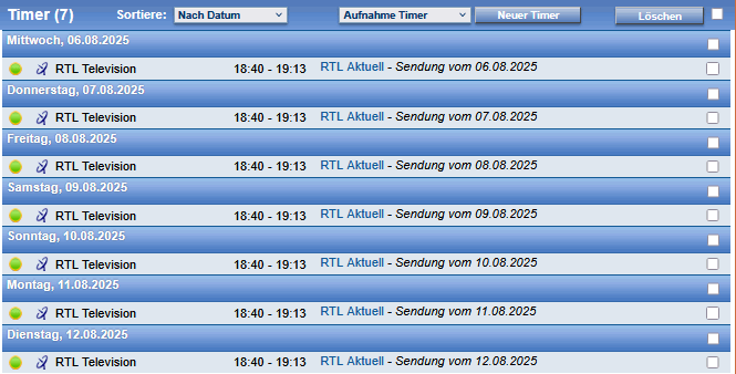

So könnte die Suchvorgabe aussehen:
...und so das Ergebnis in der Timerliste nach einem Durchlauf der Auto-Suche:
Was du nicht haben willst, deaktivierst du durch einen Klick auf den grünen Punkt links (nicht löschen, sonst ergänzt die Autosuche den Timer beim nächsten Durchgang wieder). Eine Aktualisierung der Anzeige braucht diese Methode nicht.
Falls dir das zu viel auf einmal ist, kannst du in der Suchvorgabe mit Datum today bis today+2 festlegen, dass die Timer immer nur für die nächsten drei Tage erzeugt werden.
