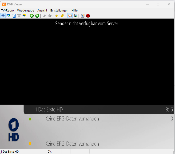

Die letzten 9 Jahre habe ich den DVBViewer ohne Probleme als SAT>IP Client mit einem Panasonic TX-58DXW734 TV als SAT>IP Server verwendet. Nun bin ich auf den neuen Panasonic TV-65Z90AE8 TV umgestiegen und habe keinen Empfang mit dem DVBViewer.

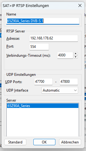

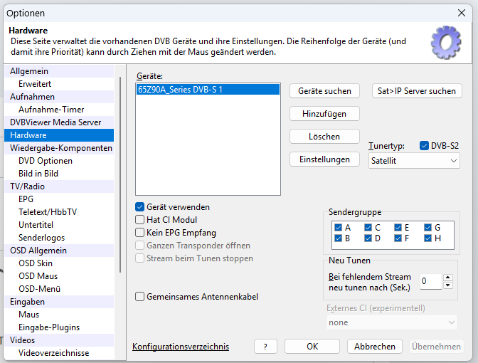

Klicke ich in den Optionen -> Hardware auf "Sat>IP Server suchen", findet er den TV sofort:
Die Einstellungen belasse ich auf default:

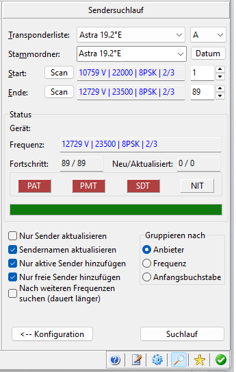

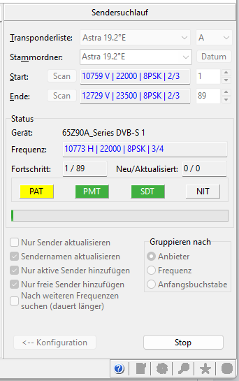

Ein Sendersuchlauf funktioniert jedoch nicht. Erst sieht es so aus für ein paar Sekunden:
Dann springt er sofort auf:

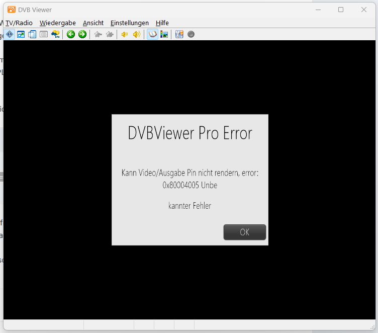

Lade ich eine fertige Senderliste mit "Senderliste laden" und gehe auf einen Sender, bleibt das Bild schwarz, es erscheint "Sender nicht verfügbar vom Server", Empfang 0%:

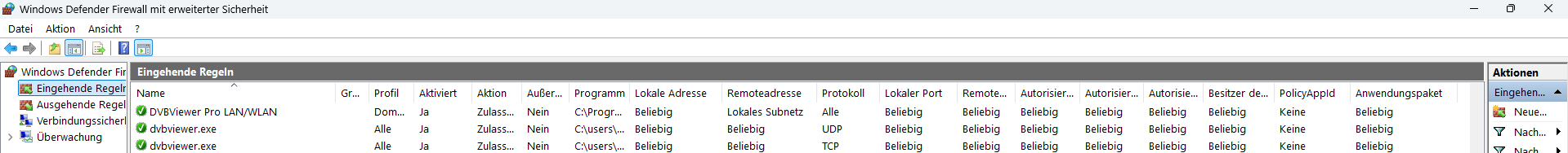

Also habe ich im Forum gesucht und bin auf das Problem mit dem privaten/öffentlichen Netzwerk/Firewall gestoßen: https://www.DVBViewer.tv/forum/topic/77648-firewall-rätsel/
Alles gelesen, alles (?) überprüft:

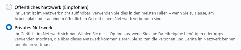

- Privates Netzwerk ist ausgewählt:
- Eingehende Regeln überprüft, gelöscht und diverse Einstellungen ausprobiert (zuletzt DVBViewer_Firewall_Rules.bat und DVBViewer_IPTV_Firewall_Rules.bat angewendet):
- Die Windows Firewall ausgeschaltet unter "Windows-Sicherheit" -> "Privates Netzwerk (aktiv)" -> "Microsoft Defender-Firewall" -> Schalter auf "Aus"
- Anti-Viren/Firewall Programme benutze ich bis auf den Microsoft Defender nicht

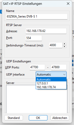

Gibt es in deinem PC vielleicht mehrere Netzwerkadapter, bzw. Netzwerkverbindungen, so dass ihm mehrere IP-Adressen zugeordnet sind? Dazu zählen auch virtuelle Adapter für eine virtuelle Maschine (VM) oder ein VPN.
Welche IP-Adressen siehst du, wenn du unter Optionen -> Hardware in den Einstellungen für das RTSP Gerät (65Z90A_Series DVB-S 1) die Liste "UDP Interface" aufklappst? Normalerweise stehen dort neben "Automatic" (= Windows wählt den Adapter) nur 127.0.0.1 (localhost, für den Panasonic auf jeden Fall falsch) sowie eine mit 192.168... beginnende Adresse (für den Panasonic wahrscheinlich richtig) zur Auswahl.
P.S. Was du auch mal probieren Kannst: Den von dir im Senderlisten-Editor erzeugten Stream-Eintrag auf "Als Datei wiedergeben" zu setzen. Danach Übernehmen und neu anwählen.

27.07.25 08:57:29.650 TfrmLoader           Status
27.07.25 08:57:29.934 TDVBSourceRenderer   RealignWindow    (0,0,740,555)
27.07.25 08:57:29.955 LoadSkin             Loading Skinfile: C:\Program Files (x86)\DVBViewer\OSDSkins\default\myMiniEPG.xml
27.07.25 08:57:35.211 TfrmMain             LoadFromFile     rtsp://192.168.178.62/?src=1&freq=12545&pol=h&ro=0.35&msys=dvbs&mtype=qpsk&plts=off&sr=22000&fec=56&pids=0,17,18,97,511,512,33
27.07.25 08:57:35.240 TfrmMain             Release          65Z90A_Series DVB-S 1
27.07.25 08:57:35.240 TfrmMain             Free             65Z90A_Series DVB-S 1
27.07.25 08:57:35.343 TfrmMain             Freed            65Z90A_Series DVB-S 1
27.07.25 08:57:35.343 TfrmMain             hamDeleted       65Z90A_Series DVB-S 1
27.07.25 08:57:35.415 No Translation!      kannter Fehler
27.07.25 08:57:35.415 No Translation!      Kann Video/Ausgabe Pin nicht rendern, error: 0x80004005 Unbe

Bei den Versuchen scheitert schon der erste Verbindungsversuch mittels OPTIONS-Kommando, und zwar diesmal mit dem Fehlercode 10060 = WSAETIMEDOUT, d.h. der Server antwortet innerhalb des Verbindungstimeouts von 4 Sekunden nicht. Das ist merkwürdig, denn der DVBViewer macht bei den Versuchen eigentlich nichts wesentlich anders als der VLC. Irgendwo scheint es netzwerktechnisch zu haken.

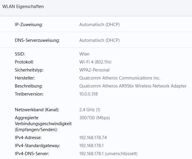

VPN oder eine VM verwende ich nicht. Ich benutze die WLAN Verbindung des Laptops, am Ethernet ist kein Kabel angeschlossen. Die IP wird mittels DHCP automatisch zugewiesen.
ipconfig sagt:
Ethernet-Adapter Ethernet:
   Medienstatus. . . . . . . . . . . : Medium getrennt
   Verbindungsspezifisches DNS-Suffix: fritz.box
Drahtlos-LAN-Adapter LAN-Verbindung* 1:
Drahtlos-LAN-Adapter LAN-Verbindung* 12:
Drahtlos-LAN-Adapter WLAN:
   IPv4-Adresse  . . . . . . . . . . : 192.168.178.74
   Subnetzmaske  . . . . . . . . . . : 255.255.255.0
   Standardgateway . . . . . . . . . : 192.168.178.1
Ethernet-Adapter Bluetooth-Netzwerkverbindung:
vor 1 Stunde schrieb Griga:
Ich habe es mal auf 192.168.178.74 gestellt, ohne Erfolg. Testweise habe ich das WLAN ausgeschaltet und den Laptop per LAN-Kabel mit der Fritzbox verbunden - gleiches Verhalten (weder für "UDP Interface" auf Automatic noch für die neue IP vom Ethernet Port).

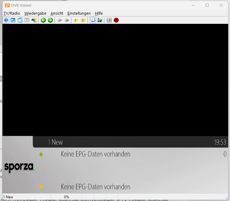

Ein kleiner Teilerfolg:
Wenn ich im DVBViewer "URL öffnen" verwende und statt...
... den Port 554 mit angebe, also...
rtsp://192.168.178.62:554/?src=1&freq=12545&pol=h&ro=0.35&msys=dvbs&mtype=qpsk&plts=off&sr=22000&fec=56&pids=0,17,18,97,511,512,33
... sehe ich das Bild von ProSieben.
Edited by GrungeGuitarist

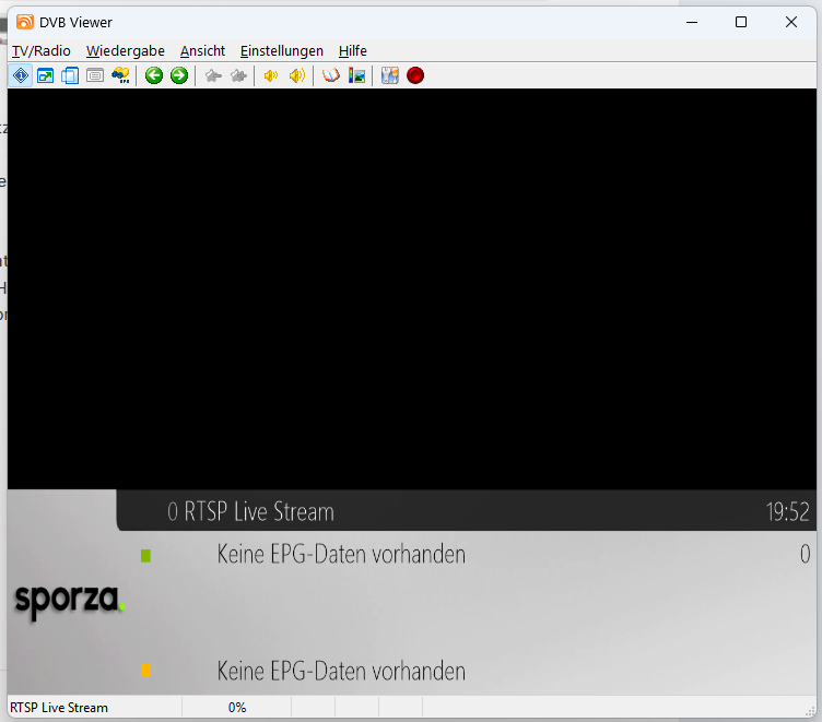

Mit "Als Datei wiedergeben" delegiert der DVBViewer den Empfang bzw. die URL an den LAV Source Filter, der auch RTSP kann. Der DVBViewer Code hat so netzwerktechnisch nichts mehr damit zu tun. Aber der LAV Source Filter, der wiederum auf die FFmpeg-Bibliothek zurückgreift, scheitert ebenfalls. Ich erhalte hier den gleichen Fehler (Kann Video/Ausgabe Pin nicht rendern, error: 0x80004005), wenn ich im Senderlisten-Editor eine RTSP-Adresse mit "Als Datei wiedergeben" eintrage, die auf den DVBViewer Media Server als Sat>IP-Server verweist, und dann den Media Server stoppe, so dass er nicht mehr erreichbar ist.
vor 17 Minuten schrieb GrungeGuitarist:
Wenn ich im DVBViewer URL öffnen verwende und den Port 554 mit angebe, sehe ich das Bild von ProSieben.
Oha, ich hatte glatt übersehen, dass in der RTSP-Adresse der Port fehlt. Der sollte normalerweise immer dabei sein. Damit ist auch klar, was der VLC macht: Er ergänzt automatisch den RTSP-Standardport, wenn er fehlt. Das macht der DVBViewer (und offenbar auch der LAV Source Filter) nicht.
Mit der vollständigen Adresse sollte der Senderlisten-Eintrag funktionieren, ohne und mit "Als Datei wiedergeben".
  • Like 1
vor 34 Minuten schrieb Griga:
Ohne "Als Datei wiedergeben" funktioniert der neu angelegte Sender mit der vollständigen Adresse.
Mit "Als Datei wiedergeben" erscheint jedoch wieder 0x80004005.
