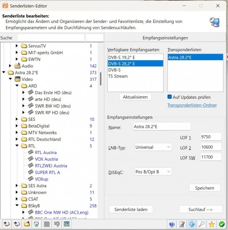

2.) Bei den DiSEqC Satelliten Positionen habe ich interessanterweise für alle Sender auf 19,2 die Positionen B/B und für alle Sendet auf 28,3 die Position B/A.
An dem Multischalter hängt auch noch mein zweiter Rechner mit einer Hauppauge WinTV Nova S2 Karte dram, die funktioniert einwandfrei. Weiterhin auch mein normaler TV, der funktioniert auch einwandfrei.

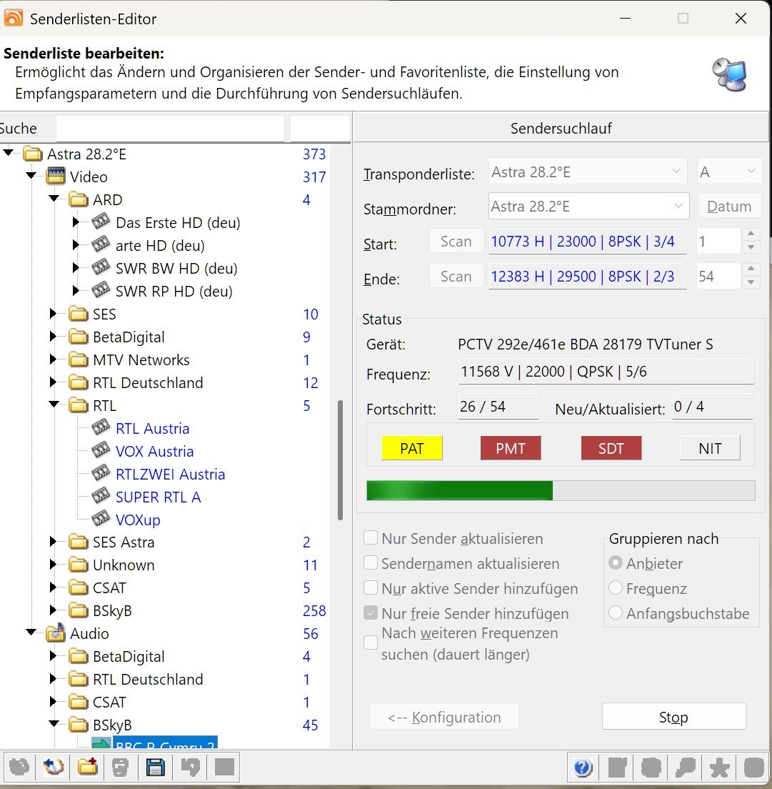

3.) Habe Liste gelöscht und nochmal beide Satelliten suchen lassen. Interessant hier bei ist, dass ich unter Astra 28,2 Deutsche Sender gelistet bekomme (siehe Photos). Ist das normal?

vor einer Stunde schrieb Andreas Scheibelhut:
Nein. Das heißt, dass du in Wirklichkeit Astra 19,2° Ost empfangen hast. Entweder war DiSEqC nicht richtig, oder der Multischalter hat das DiSEqC-Signal nicht erhalten.
Mit genau diesen DiSEqC-Einstellungen werden an deinem anderen PC  Astra 19,2° und Astra 28,2° richtig empfangen?
Es liegt in deiner Verantwortung, vor dem Suchlauf unter TV/Radio -> Empfangseinstellungen / Suchlauf die richtige Transponderliste auszuwählen, für sie DiSEqC richtig zu konfigurieren und zu speichern. Der DVBViewer kann ja nicht wissen, worauf deine Schüsseln ausgerichtet sind und welche DiSEqC-Einstellung dein Multischalter welcher Sat-Position zuordnet.
