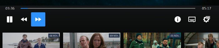

Zur Zeitanzeige
Hallo, ich meinte folgende Situation, ich nutze den DVBViewer mit FB ohne Maus im Vollbild.
LAV nutze ich natürlich auch.
Wenn HBBTV aktiv ist und ich bei einem laufenden Mediathekfilm (hier zB. ARD 1ste)
Ist der Zeitbalken innerhalb des Films wenn man zB. den mit OK einblendet oder beim Fimstart immer vorne 0.
Man kann zwar mit >> << drin auch springen aber die zeit bleibt stehen oder string auf 0
Ich helfe manchmal mit eine Trick. Ich habe "Wieder gabe Neu Aufbauen" auf eine Taste gelegt.
Dann bekomme ich die Anzeige wie im 2ten Bild, dort kann man vor zurueck und auch eine Zeitanzeige sehen.
Nur dann bin ich aus der Mediathek raus und muss mich dann für anderen Film wieder durch die Menus arbeiten.
Zur Steuerung nutze ich übrigens Eventghost. Schon seit 20 Jahren. ober Terratec Cynergy PCI dvbs2 Karte mit der zugehörigen Fernbedienung.
Wenn das halt nicht anders geht , dann ist es halt so, dachte nur es gibt ein trick.

Hmm, merkwürdig, das funktioniert bei mir einwandfrei. Gerade getestet beim Ersten. Bei jedem >> oder << springt die Zeitanzeige und Wiedergabe 30 Sekunden vor /zurück. Muss ich noch mal genauer untersuchen. Ist vielleicht eine Einstellungssache.

Das geht einfacher. Du brauchst nur OSD Menü (=Esc) drücken, also die selbe Taste, die das OSD Hauptmenü öffnet. Dann bist du aus HbbTV raus, siehst aber zunächst nichts davon. Beim nächsten OSD OK öffnet sich das Mediafenster wie in deinem zweiten Bild. Um wieder in HbbTV einzusteigen, musst du allerdings den Sender neu anwählen (direkt oder Funktion letzter Sender) und dann OSD Rot drücken.

Auch wenn du alles mit der Fernbedienung machst, wirst du irgendwo einen Knopf für OSD Menü (= Esc) haben, der das Hauptmenü öffnet/schließt. Sonst würdest du im DVBViewer OSD nicht weit kommen.
Mit der Art der Video Dekodierung dürfte das Problem nur wenig zu tun haben. Für das Springen und die Zeitanzeige ist bei MP4 in der Kette der Wiedergabe-Komponenten der LAV Splitter zuständig. Schau mal unter Einstellungen -> Filter nach. Dort sollte er auftauchen, und du kannst dort die Eigenschaftsseite öffnen.
Womöglich hat der LAV Splitter etwas Probleme beim Hantieren mit einer Remote Date im Internet, vielleicht weil die Netzwerkverbindung nicht immer ganz stabil ist. Ich würde versuchen, auf der Eigenschaftsseite den Wert für "Stream Analysis Duration" etwas heraufzusetzen. Ich habe da zur Zeit 5000 ms eingestellt.
So ausdauernd wie du habe ich das Springen in einer HbbTV-Datei allerdings noch nicht probiert. Werde ich bei Gelegenheit mal machen...
