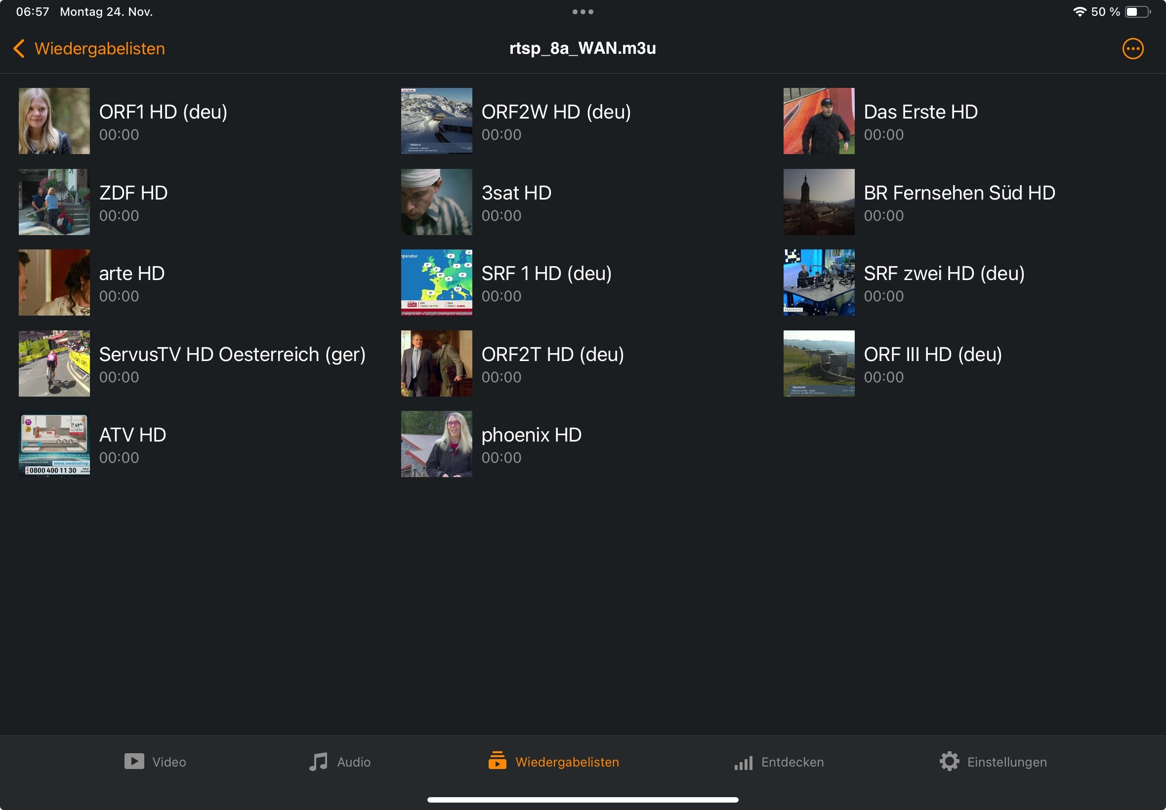

Mit den via Media Server erzeugten m3u Listen bist du auch in der Ferne an dein Heimsystem via Wire Guard oder DYN DNS verbunden.
VLC Player spielt sogar rtsp Listen im iPad.ORF2WHD(deu).thumb.jpeg.d0e4c99597c1a3cae76307a870b1ee9e.jpeg
