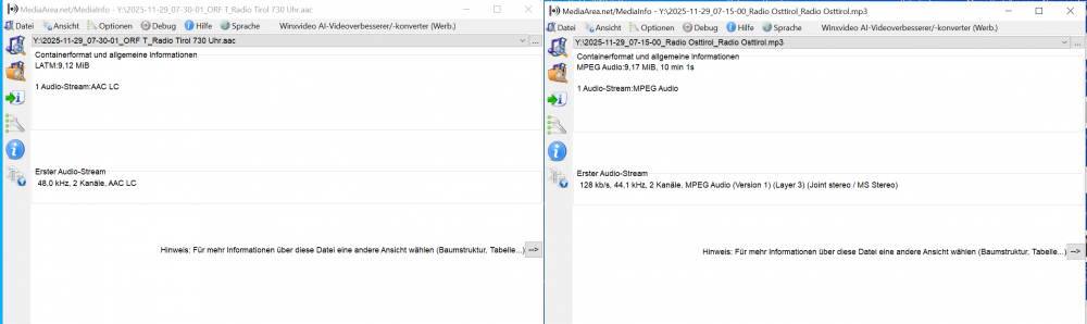

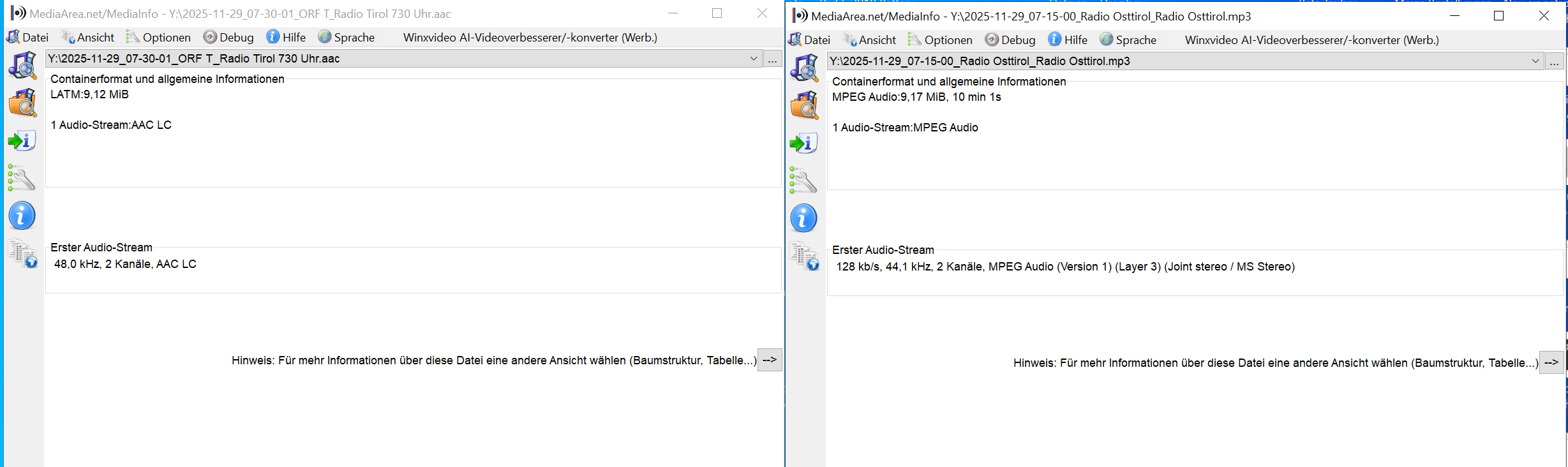

Slider ist für mich der Button vor / rückspulen, mit der Maus draufbleiben und Knopf bewegen.
Scheint ein " Slave" Problem zu sein, Laptop über WLan mit Mediaserver rtsp verbunden, da tritt bei mir der Effekt auf.
Da kann ich bei AAC Radio Sendern die Timeshift Aufnahme nicht nachhören, bei MPEG codierten Sendern geht es.
Werden da bei AAC gewisse Timestep Daten nicht mitübertragen?

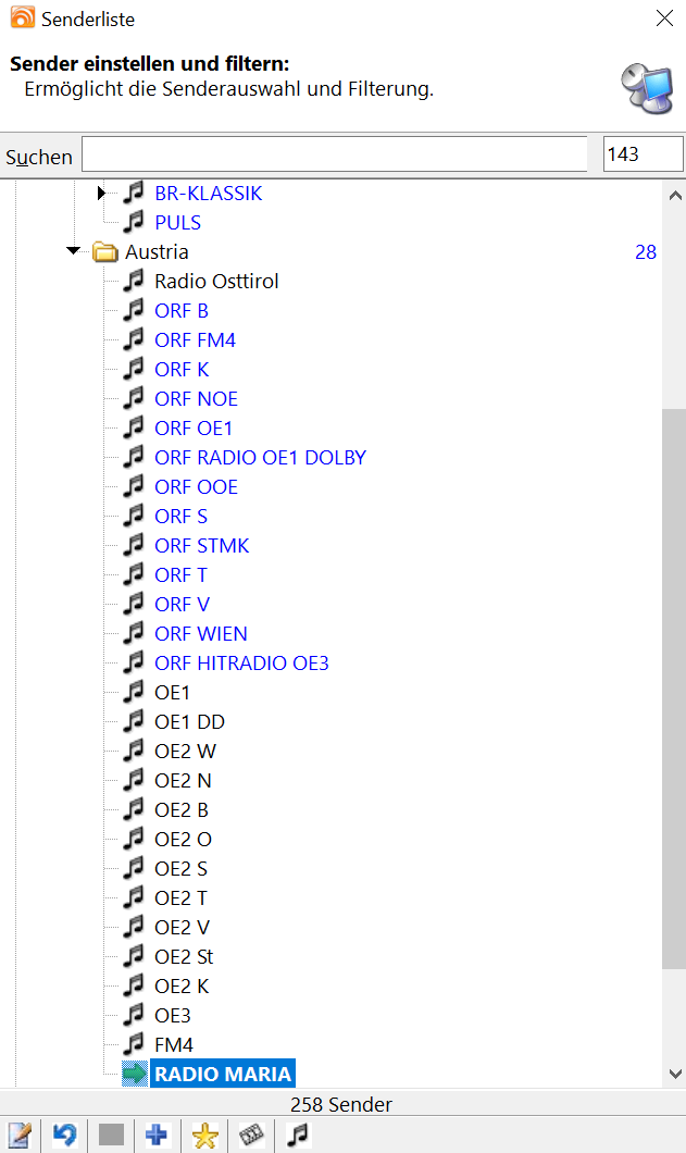

Anhang Senderliste  >> Radio Maria ist MPEG codiert

Also noch einmal bei meinem 2.Laptop via Wlan gegengechekt  >>
Radio Maria passt, ORF T kann man nicht " nachhören"  >> Slider springt nach Mausloslassen sofort wieder ganz nach rechts.

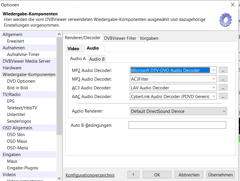

Hi Griga, danke für deine Bemühungen, habe den Fehler gefunden, Cyber Link Audio Decoder ist der Verursacher.
Den brauch ich ab und zu für IP TV, wo manche Sender "Mickymaus" klingen.
