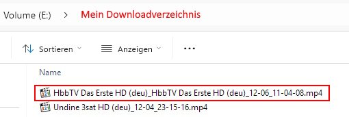

Ich denke das war eine Zugriffsverletzung vom MPC HC, weil die Datei nach dem Abspielen oder vielleicht schon während des Beendens vom HPC-HC nicht mehr vorhanden war. Das kann aber eigentlich nicht am MPC HC liegen weil ich wie gesagt den selben Film noch dreimal mit dem DVBViewer aus der 3sat Mediathek herunter geladen habe (landet immer im selben Verzeichnis wie bei Aufnahme-Programmierung) und die Datei nach wenigen Sekunden verschwunden war, ohne dass ich sie mit dem MPC-HC geöffnet habe. Aber diese wenigen Sekunden habe ich beim dritten Mal genutzt, um die Datei in die Zwischenablage zu kopieren (mit Ctrl+V) und dann in ein anderes Verzeichnis einzufügen. Danach war die Original-Datei wie vorher allerdings auch weg, die Kopie existierte noch. Film gerettet (und später sicherheitshalber konvertiert und  wieder in das Download-Verzeichnis verschoben). Im Screenshot kannst du den geretteten Film Undine sehen und eine Test-Datei die ich gerade von der Mediathek aufgenommen habe.

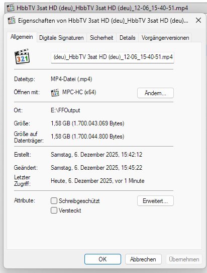

Ich habe jetzt mal in meinem Aufnahmeverzeichnis gescrolled und folgendes festgestellt:
Während der Aufnahme ist das Aufnahmedatum das aktuelle Datum und Uhrzeit meines Rechners.
Nach Ende der Aufnahme wird das Datum offenbar aus der Mediathek übernommen und ändert sich. Dadurch rutschte die Datei in meinem Explorer weiter nach unten und ich dachte sie existiert nicht. Aber alle herunter geladenen Dateien existierten! Diese Änderung ist mir bisher nur bei 3sat aufgefallen. Alle anderen Aufnahmen haben mein Aufnahmedatum behalten.
Im Screenshot ein Beispiel: Heute die Oper Hänsel und Gretel aufgenommen. Oben die Anzeige im Explorer während der Aufnahme und unten nachdem die Aufnahme beendet war.

So einfach kommst du aus der Nummer nicht raus. :) Der DVBViewer übernimmt bei Downloads definitiv kein Datum aus der Mediathek. Und erzeugt auch keinen Datumseintrag für die Datei. Das macht Windows. Zu Beginn des Downloads ein Erstellt-Datum. Und spätestens am Ende des Downloads, wenn der DVBViewer die Datei schließt, ein finales Geändert-Datum. Kann man in den Eigenschaften der Datei sehen. Wenn der Explorer nach Geändert-Datum sortiert, kann es eine Weile dauern, bis er eine Änderung merkt und die Sortierung anpasst.
